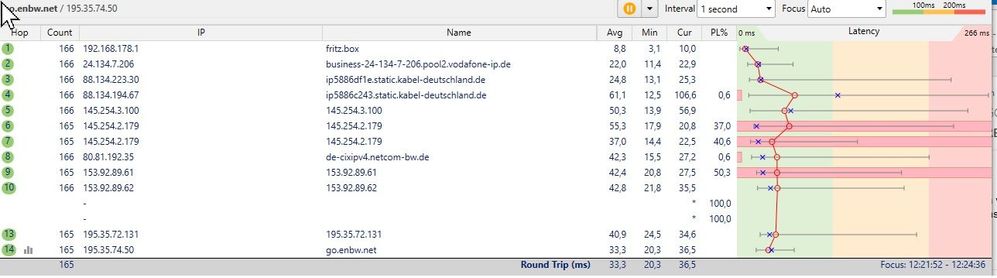

ich habe seit Mittwoch, 15.09. massive Probleme durch Packet Loss - v.a. bei Destinationen in BW.
Eine Nutzung von Skype, Teams etc. ist nicht möglich, da die Verbindung die ganze Zeit abbricht und das Fenster/Video-Signal "einfriert".
Ein vodafone Techniker war bereits vor Ort - die Verbindung ist in Ordnung. Das Kabel wurde auch getauscht.
In Ping Plotter sieht man den Packet Loss wie folgt:

  • Welcher Fehler tritt auf? Packetloss
  • Wie ist Dein Endgerät mit dem Modem verbunden? WLAN. Fehler tritt aber auch bei Anschluss per LAN-Kabel an Fritzbox auf.

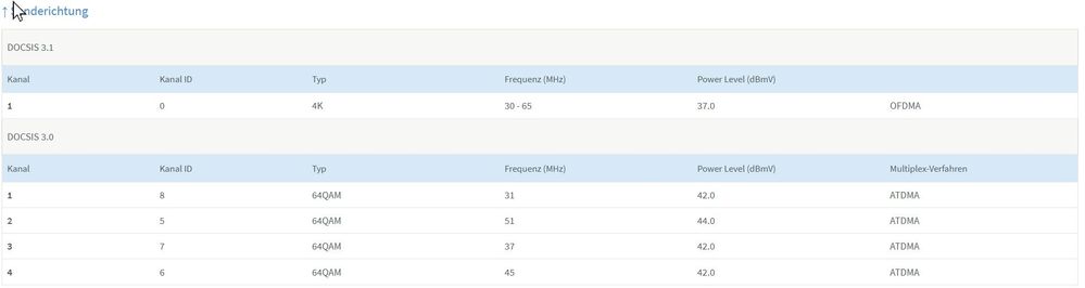

ein paar Pegel sind nicht in Ordnung.
Das sollte sich ein Techniker mal vor Ort anschauen. Wäre das für Dich in Ordnung?

am 14.10. war ein Techniker bei mir im Haus und konnte ein Rauschen an der Leitung, die ins Haus kommt feststellen. Er sagte mir zu, dass er ein Ticket aufgibt für die Techniker-Gruppe, die hierfür zuständig sein.
Bisher habe ich hierzu aber kein Update bekommen und meine Probleme (PacketLoss) bestehen weiterhin.

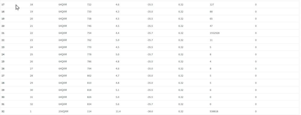

Hallo Fred,
der Techniker hat mir gezeigt, dass innerhalb des Hauses alles in Ordnung ist - er bei Prüfen des Signals von Außen aber ein "Rauschen" sehe. Es waren auf seinem Gerät auch ein paar Kanäle nicht "grün". Ich habe dann auf meinem Router in die Kabel-Informationen geschaut und konnte dort auch immer noch "nicht korrigierbare Fehler " sehen (siehe Screen).
Er sagte mir dann aber, dass er für das eingehende Signal nicht zuständig sein und er ein Ticket aufmacht. Das könne aber 2-3 Wochen dauern, weil die Kollegen stark ausgelastet sind.
