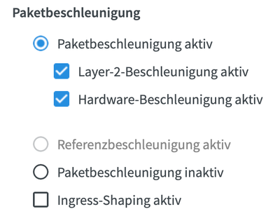

Nein, das war meine eigene Blödheit - man sollte wohl lieber die .image-Datei nehmen, nicht die ZIP-Datei... So hat es geklappt! Danke für Deinen Tipp, ich teste jetzt mal, wie es läuft. Sind die Standardeinstellungen bei Dir auch so?
Ja, das ist die Standardeinstellung (wird bei jedem Firmware-Update oder Neustart wiederhergestellt). Beim 2400 fehlt nur die Hardware-Beschleunigung, weil der das nicht unterstützt.

Problem ist wieder zurückgekehrt Smiley (traurig) Ich versuche mal wieder, Hardwarebeschleunigung abzuschalten...
Das Bild ist sehr klein, aber das scheint ja Packet Loss ins Internet zu sein, nicht im Heimnetz? Das dürfte dann mit dem Problem nichts zu tun haben.
Ja, das ist eigentlich schon immer das Problem bei mir: Packet Loss ins Internet für Traffic, der über den Repeater läuft. Hardware- und Layer-2-Beschleunigung abschalten löst das Problem jetzt wieder, aber auf Kosten der Geschwindigkeit. Neustart des Repeaters würde das Problem vermutlich auch lösen, für eine begrenzte Zeit - dann taucht es wieder auf.
