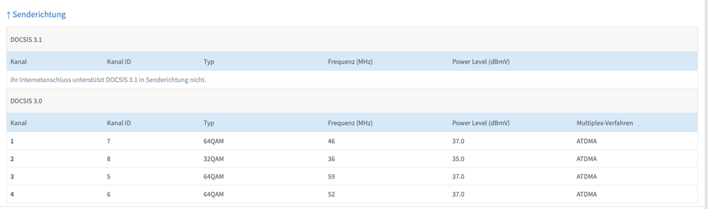

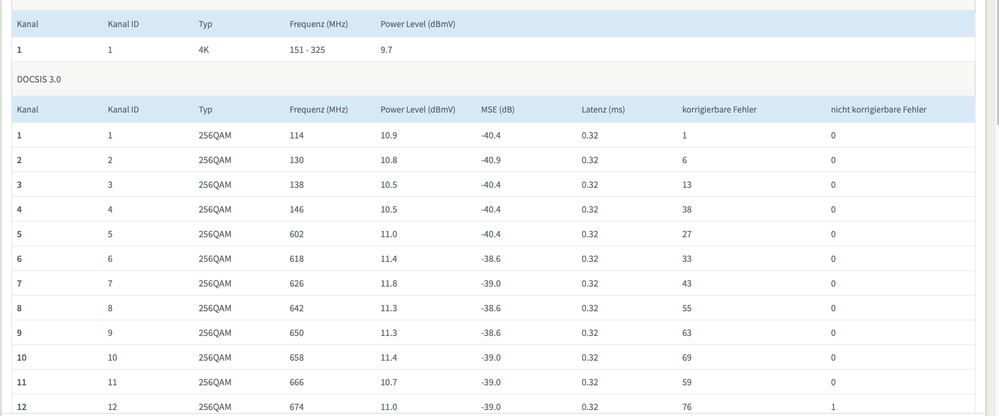

Die Pegelwerte an eurer Miet-Fritz!Box 6591 sind im Upstream außerhalb der Toleranz. Könnte das ein zusätzlicher Faktor sein? Die Modulation fällt immer wieder auf 16/32QAM.
Dagegen würde sprechen, dass gelegentlich dann doch die volle Bandbreite zur Verfügung steht, also sehr wohl 50 Mbit/s trotz „schlechter“ Pegelwerte möglich sind.
In der Nacht sind die Verbindungen manchmal besser (durchschnittlich 25 Mbit/s), bis dann morgens die Geschwindigkeit wieder einbricht. Vielleicht liegt hier zusätzlich eine Überlast des Netzes vor?
Anbei die Pegelwerte…
