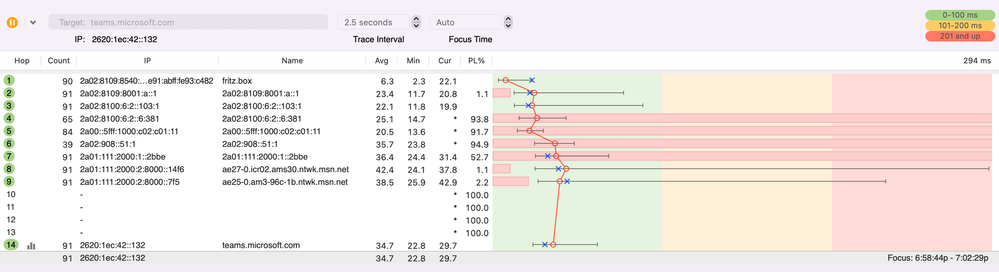

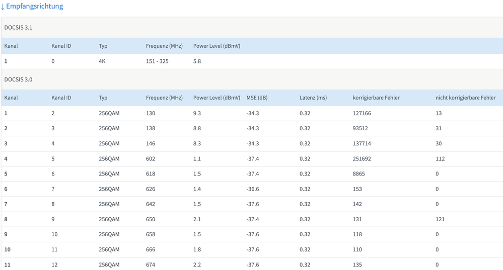

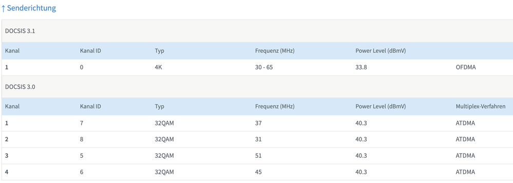

Hallo, ich und (soweit ich das mitbekomme) alle Nachbarn haben seit einigen Tagen Probleme mit Videocalls über ihren VF Kabel Anschluss. Insgesamt je nach Tageszeit schwankend, in der Regel sind aber ab Nachmittags Teams oder Zoom Calls nicht oder nur stark eingeschränkt möglich.
Screenshots der Kanäle und Pingplotter anbei:

Hey laserlaser,
allein die Modulation sieht nicht gut aus. Ich schau es mir gerne an.

Unten neue Werte von Fritz Box und Pingplotter. Ich denke nicht, dass es hier maßgeblich um ein Hardware/Leitungsproblem geht, sondern eher ein Last bzw Routingproblem vorliegt.

mach mal bitte einen Vergleichsplotter z. B. zu Google.
Grüße Moni
Google sieht in der Tat auch ziemlich mies aus, Vodafone.de dafür spitze...
Könnte auch ein IPv6 Routing Thema sein evtl.

naja ziemlich mies ist das nicht. Am Ziel ist alles sauber.
