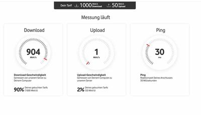

Hallo zusammen,

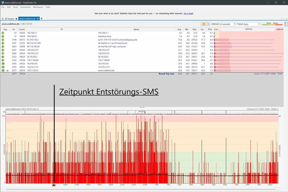

leider ist das Internet seit ca. 2 Wochen sehr unbeständig. Das fiel zuerst auf, als ich plötzlich zum ersten Mal in 1,5 Jahren aus einem online Meeting rausgeflogen bin. Ärgerlich, da ich gerade präsentiert habe. Konnte danach wieder
zwar wieder rein, aber das Muster bleibt gleich - beim surfen oder spielen gibt es immer wieder kurze Unterbrechungen bis es wie gewohnt weiter geht.

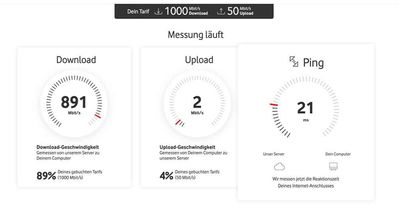

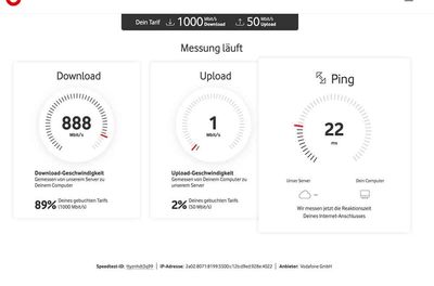

Zusätzlich ist der Upload gerade leider besonders schlecht (siehe Bild)
Nach dem ich bereits über manuelles pingen festgestellt habe, dass es immer wieder ein Loss gibt, habe ich heute die Leitung mit PingPlot für ein paar Stunden analysiert - direkt am Router mit kurzem CAT5e Kabel. Vor allem nachmittags nahm der PackageLoss dramatisch zu.
Leider hab ich keine Ahnung, was ich machen soll, Router hab ich natürlich bereits mehrmals neugestartet.
Beste Grüße!

Parallel läuft der Pingplotter schon den ganzen Tag. Bei der roten Pfeilmarkierung im unteren Graph
kam die SMS, dass alles wieder in Ordnung ist. Irgendwas muss auch passiert sein, denn 15min davor hatte
ich mal eine kurz Phase ohne Packetloss..
Den Upload brauch ich gar nicht messen, die Bilder musste ich über LTE hochladen. Anders gings nicht.

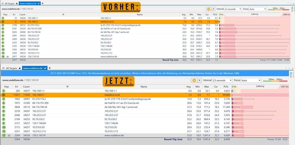

Und genau danach schauts auch auf dem Pingplotter aus:
Hier noch eine Langzeitmessung vom kompletten Wochenende. Da gabs nach einem Totalausfall einen kurzen Funken Hoffnung in der Nacht von Samstag auf Sonntag:
Jetzt ist alles leider wieder beim Alten Smiley (traurig)
Verlauf von letzter Nacht:
Was ich nicht verstehe, vielleicht weis da auch @Kieferer oder andere Technikversierte mehr.
Seit dem Wochenende wird mir beim zweiten Hop die Kabelbox mit 100% Packetloss angezeigt, und manchmal fehlt der Name auch ganz. (Verlauf ist gerade Router, Kabelbox, Internet). Aber davor war das nicht der Fall (siehe folgendes Bild) Neustart aller Geräte bringt nichts - Konfiguration wurde auch nicht geändert, what the ***? Wenn ich die Kabelbox jedoch direkt anpinge, dann habe ich kein Loss.

Ja der liebe Pingplotter. Den ping zum Modem kannst du vergessen, irgendwie funktioniert der bei Pingplotter nicht.
Ist so nebenbei bemerkt auch nicht das beste Tool. Insbesondere dann wenn das Tool mit einem 2.5sek. Abtastintervall betrieben wird. Das Nyquist-Shannon Abtasttheorem läßt grüßen und gilt auch bei digitalen Signalen (0 -1 - 0 - 1) Viel wichtiger ist das tcp Protokoll (Layer 4) und nicht der depperte ping (Layer 3).
Ping ist ein Indikator aber mit tcp - Layer 4 - wird die Performance gemessen.
Aus Wikipedia
Mehr anzeigen
Wesentlich interessanter ist das du bereits 6.4% Packetloss (PL) im Hop2 hast. Das ist m.W. die VF Gateway. Diese darf keinen PL haben. Wenn es schon da wackelt zieht sich das bis zum Ende durch.
Die Ursache dürfte deine großartige Modulation von 16QAM - 64QAM sollte es sein - im Upstream sein.
Gerne wird die schlechte Modulation einem Rückwegstörer zugeordnet. Das bedeutet das eine schlechtes Chinanetzteil, defekte TV's etc. in das VF Koax Netz einstrahlt und eine gescheite Modulation verhindert wird.
Sub Firma prüft das.
Da der Sub am Verteiler schon was (nicht) gemacht hat, ist davon auszugehen dass das Problem von der Straße kommt. Aber nix genaues weiß man nicht.
Warum der OFDMA QPSK anzeigt statt wie bei der Schwitzbox "4K" üblich, mhmm das weiß ich nicht.
Durch den grottigen upload sind dropouts in den tcp Verbindungen mehr als wahrscheinlich. Bedenke das hier nur ein ping test vorliegt, tcp verhält sich anders.

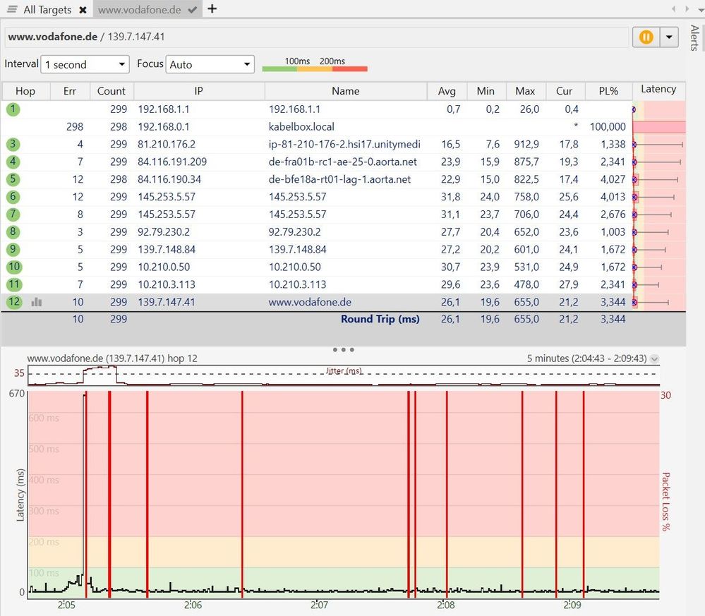

"2,5 Sekunden Abstastrate dachte ich ist ausreichend? Schneller produziert es ein Loss beim Router, 1 Sekunde geht noch. Im Video sprach er ja eben davon, eine möglichst hohe Abstastrate zu nehmen."
Die PL's am Router sind nicht von Interesse, das Ziel darf keine Aussetzer (dropouts) haben. Es kann durchaus sein das einige Teilnehmer auf deiner Route pings verwerfen. Kommen die Anforderungen als pings zu häufig werden diese verworfen. Das nennt man rate limit.
"Um den Ping gings mir eigentlich gar nicht genau, leider weis ich nicht wie ich mit dem TCP Protokoll die Performance messen soll?"
Ping ist ein verbindungsloses Protokoll, es wird die Zeit gemessen zwischen Senden und Empfang. Unter Windows sendet alle 1 sek. ein ping.
In der Praxis nutzt du tcp. Du sendest eine Anforderung an einem Server, dieser bestätigt, die Komunikation wird aufgenommen, ein Datenpaket wird gesendet, der Kreislauf beginnt von vorne.

Das geschieht in millisekunden. Wird ein Datenpacket wegen eines nichtbestätigten Paketes verworfen wird das Datenpaket erneut angefordert. Ein Speedtest nutzt das tcp Protokoll und ermittelt die Performance.
Wie du siehst reden wir hier von millisekunden, nicht wie beim Pingplotter von 2.5 sek.
Dennoch läßt sich was aus dem  Pingplotter herauslesen.
