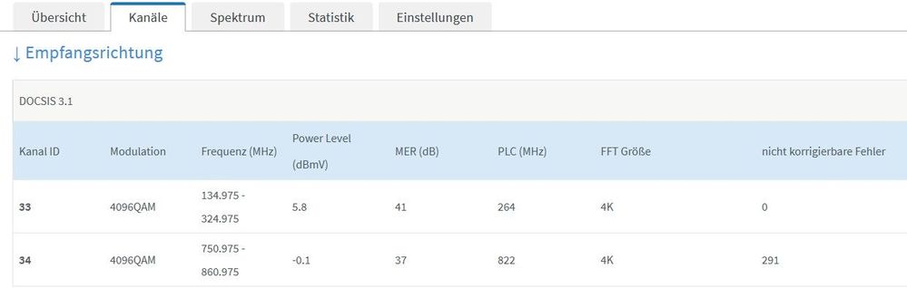

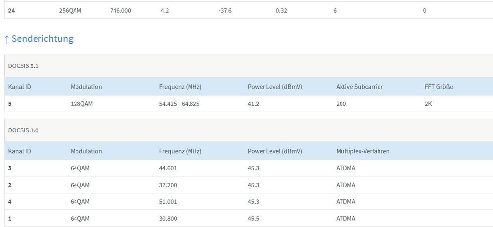

poste mal die Signalpegel
zu finden unter Internet >> Kabel-Informationen >> Kanäle

Hier mal meine Kabel-Werte, so schlecht, dass die Box von selbst rebooten würde, sehen die m.E. nicht aus.
Was aber des Nachts in unserer Wohnanlage so alles passiert, kann ich natürlich nicht sagen.
Screenshot - 12.10.2024 , 16_49_22.jpgScreenshot - 12.10.2024 , 16_49_51.jpgScreenshot - 12.10.2024 , 16_50_04.jpg
Kurtler
Die Signalpegel sind alle in Ordnung.
Gruß Kurt
