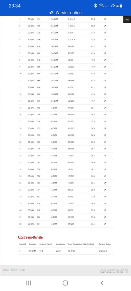

Seit einiger Zeit haben wir Probleme mit unserem Anschluss, Telefon kracht und upload langsam und bricht manchmal total zusammen.
Wir haben eine Fritzbox 6660 und der Speedtest mit LAN verbunden schafft nur zwischen 15 und 20 MBit bei einer tausender Leitung.
Nach mehrfachen Anrufen bei der Hotline und verschiedenster Aussagen (und tatsächlich einer ticket sms) habe ich das Vodafone Modem angeschlossen und 10 h gewartet. Plötzlich lief alles und Ticket war geschlossen. Ein Techniker hat mich später sogar angerufen....meinte aber es wäre nichts gemacht worden. Dennoch hatte ich schon  wieder die 6660 angeschlossen hatte 5 Kanäle und 49upload. Zwei Stunden später fällt die Leitung aus und wieder nur ein Kanal. Also wieder Box getauscht...ergbis, die Vf Box schaft nur KB Geschwindigkeit....für Handy nicht mal erkennbar.  Woran kann das liegen :-(...homeoffice lässt grüßen...

Und noch ein paar Screen shots.
StatusStatus

das du nur 1 Uploadkanal hast liegt daran das die Signalstärke viel zu hoch ist und dadurch die anderen 3 Kanäle geblockt werden.
Hier müsste ein Techniker den Anschluss neu einpegeln.
