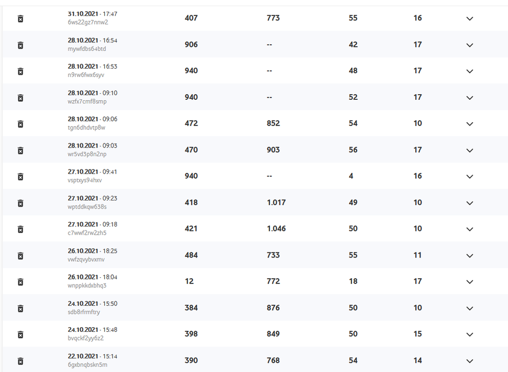

Welcher Fehler tritt auf? Download schwankt / Upload bricht stellenweise komplett ein

Die Enttäuschung war riesig, ich probierte alle möglichen Tests, die einen zeigten recht gute Werte die nächsten wieder extrem schlechte.

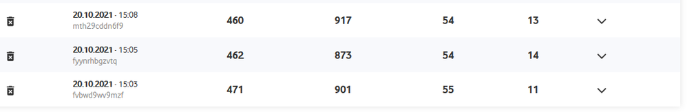

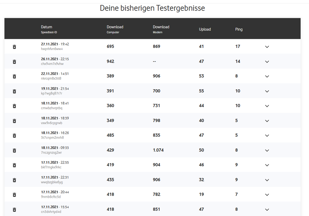

inspector1.pnginspector2.pngtest1.pngtest5 26.10.21 10;20.pngtest6 26.10.21 11;03.pngbeweis1.pngtest3.pngtest4.pngtest7 26.10.21 13;19.pngtest8.pngtest9.png

Es werden an meinem Anschluss halt die minimum Datenübertragungsrate nicht erreicht.
In euren AGB'S steht; minimal eine Datenübertragungsrate von 600 MBit/s.
Anbei mal die Speedtests der letzten Wochen von eurem Speedtest:
