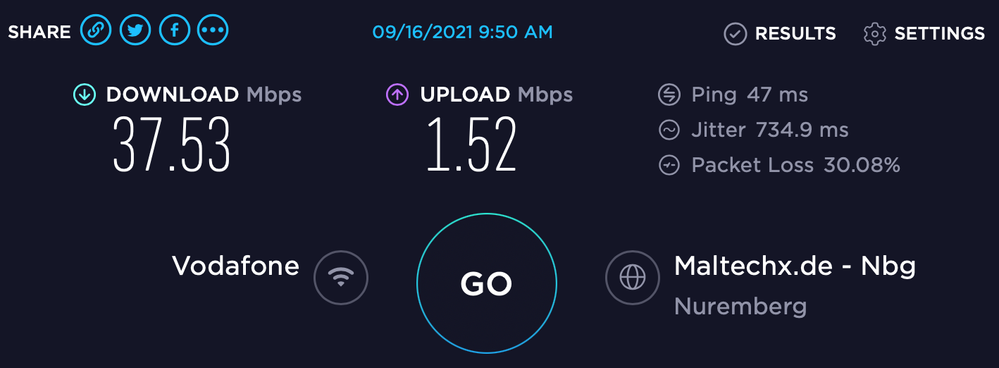

    • Screenshots von Speedtests während der Störungsperiode
      Was auffällt ist, dass der Download in einem einigermaßen akzeptablen Bereich liegt von ca. 30 - 50 Mbit, jedoch die Upload Werte deutlich unter den minimal vorgegebenen Werten  von 3.5 Mbit bei ca. nur 1 - 2 Mbit.
      Speedtest Messung von heute (Packet Loss von ca. 5% ist das Optimum, Normalfall ist 10 - 30%)
    • Speedtest Messung vom 23.10.2021
    • Speedtest Messung vom 16.09.2021 Bildschirmfoto 2021-11-03 um 23.01.06.png
 Nach nun mittlerweile dem zweiten Austauschgeräte innerhalb weniger Woche und einem Servicetechniker Besuch sowie endlosen Dauerschleifen in der Hotline, bin ich nun mit meiner Geduld am Ende und sehe diesen Formseintrag als letzte Option nochmals auf mein Problem aufmerksam zu machen. Wenn dieser Versuch ebenfalls erfolglos bleibt, muss ich wohl gezwungenermaßen mich versuchen aus diesem aktuell unbrauchbaren Vertrag zu klagen. Argumente für die Nichterfüllung seitens Vodafone wären genügend da ...

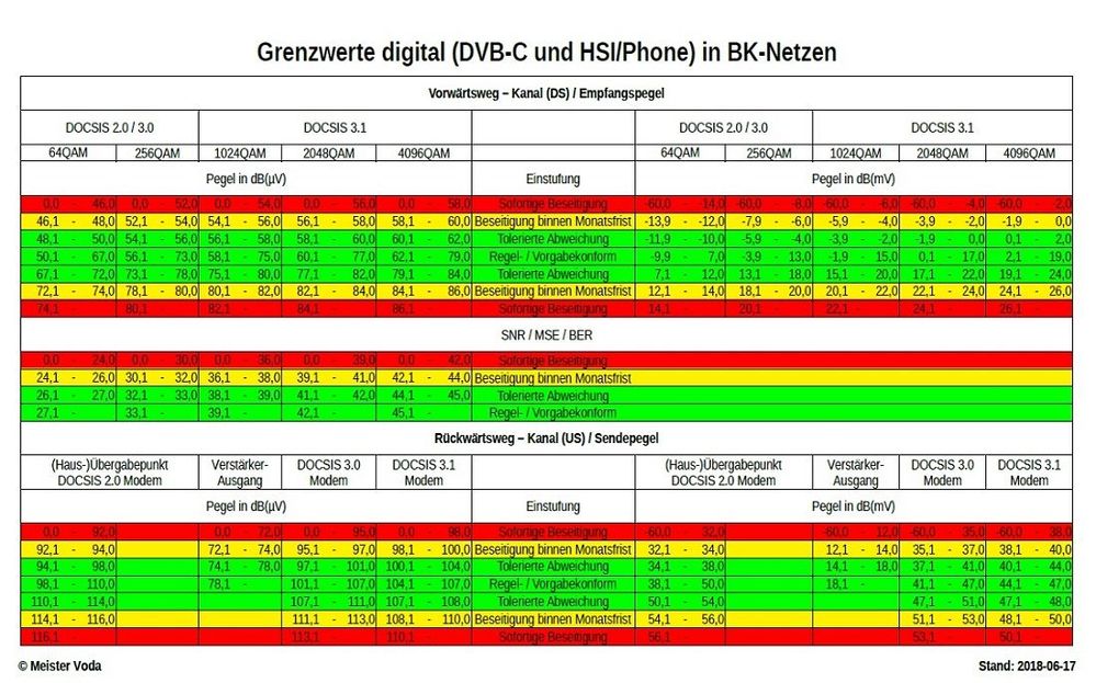

Nachdem das hier ja ein Kunden helfen Kunden Forum ist und man seitens Vodafone die Tabelle nicht rausrücken will (mit welcher Begründung eigentlich? Wo ist das Problem, wenn Kunden selber vergleichen können?), hier dann von mir:
Die Werte müssten ungefähr passen, zumindest waren die Werte bei mir laut Techniker im grünen Bereich und sie lagen bei mir genau in den angegebenen Bereichen.
Vielen Dank @PhysicalBits für die Tabelle mit den Pegelwerten, dass sollte schon mal ein guter Richtwert für alle sein, die ähnliche Probleme haben.
Bei mir war heute der Servcie-Techniker vor Ort und hat die Fehlerursache schnell lokalisiert.
Es war die alte Multimedia-Dose (zweipoliger Anschluss). Er hat diese mit einer neuen dreipoligen Multimedia-Dose ersetzt und anschließend am Hausanschluss den Pegel des Verstärkers auf die Richtwerte angepasst.
