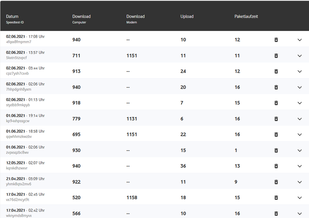

VF Speedtest7-Tage historie (30 min intervalle)

die Leitung passt. Misst Du direkt per LAN am Router?
Grüße Moni

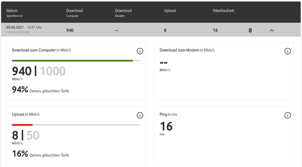

cwz
Hallo Moni,
normalerweise hingen noch Switches dazwischen. Hatte auch die längste Zeit ein eigenes Technicolor TC4400 dran hängen.
Habe mich jetzt zur Überprüfung mal direkt an die Vodafone Station gehängt, das Ergebnis hat es aber nicht geändert:
Downstream iO, Ping iO, Upstream zu gering:
