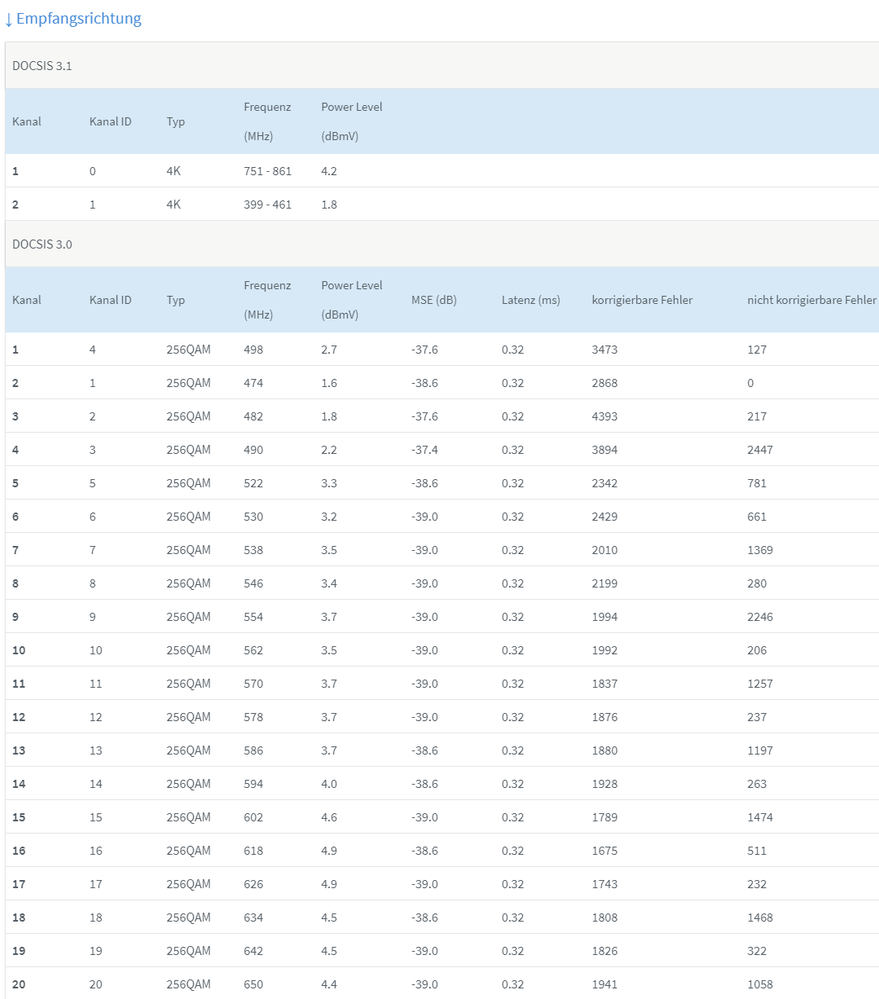

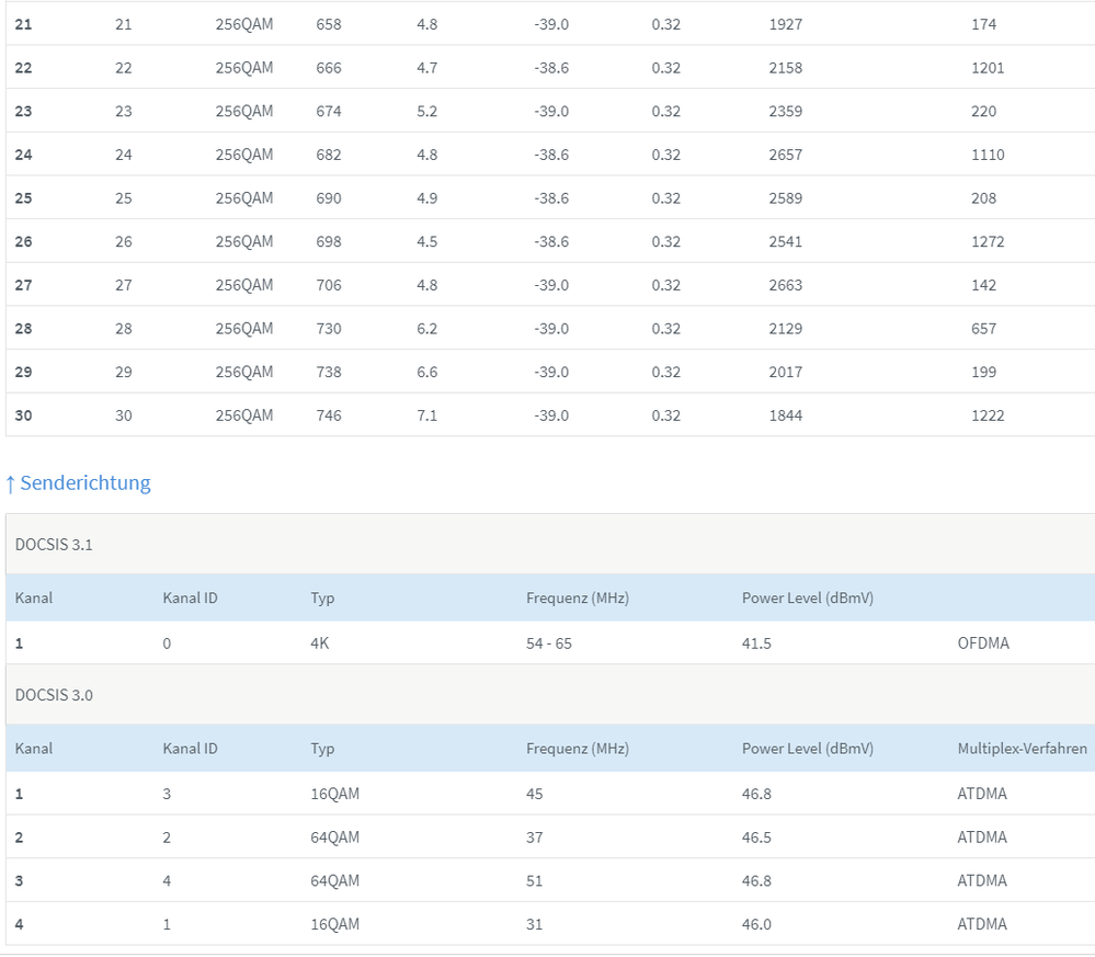

Signalpegel posten alle 32 Kanäle als Screen

Anbei die Kanäle.
