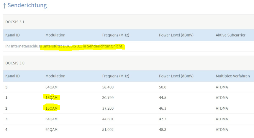

@RobertP  Hier der Upstream
Ich war gerade mal im Keller und habe mir die Installation angeguckt (nicht angefasst ;-)). Sieht soweit ich das beurteilen kann  unverbastelt aus. Unitymedia hat da allerdings vor einigen Jahren mal einen Verstärker reingesetzt, weil es wohl schonmal Probleme gab.
melde eine Störung
zwei Kanäle werden nur mit 16QAM Muduliert und der DOCSIS 3.1 fehlt gänzlich
