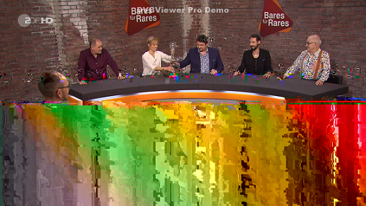

mit der Fritz!TV App tritt das Problem auch auf, auch mit dem DVB-Viewer Demo.
Was hat es mit dem vielen nicht korrigierbaren Fehler auf sich? Da stimmt doch etwas nicht?
DVBViewer Pro Demo
das sieht wirklich nicht schön aus.
