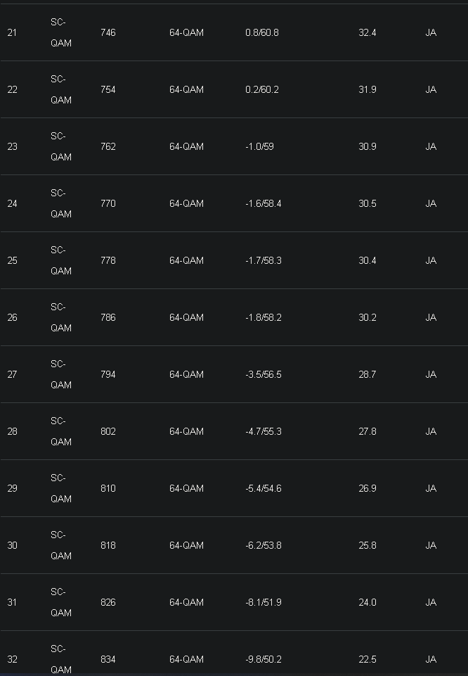

  • Welcher Fehler tritt auf? Packetloss. Schick dazu auch Screenshots von Speedtests (mit Datum und Uhrzeit) und Tracerts/ Pingplotter-Messungen bei Packetloss oder Ping-Problemen, (hier die letzten 3 Abende, Packet loss schwankt, verringert sich spät abends sequentiell [siehe Bild 3 um 23:30], ab 00:00-00:30 Uhr verschwindet er ganz. Up-/Download sind okay.)
  • 27.05.2021,20:43 Uhr26.05.2021, 23:30

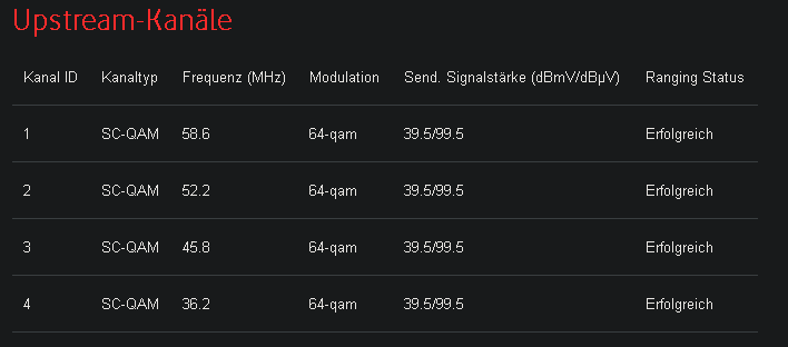

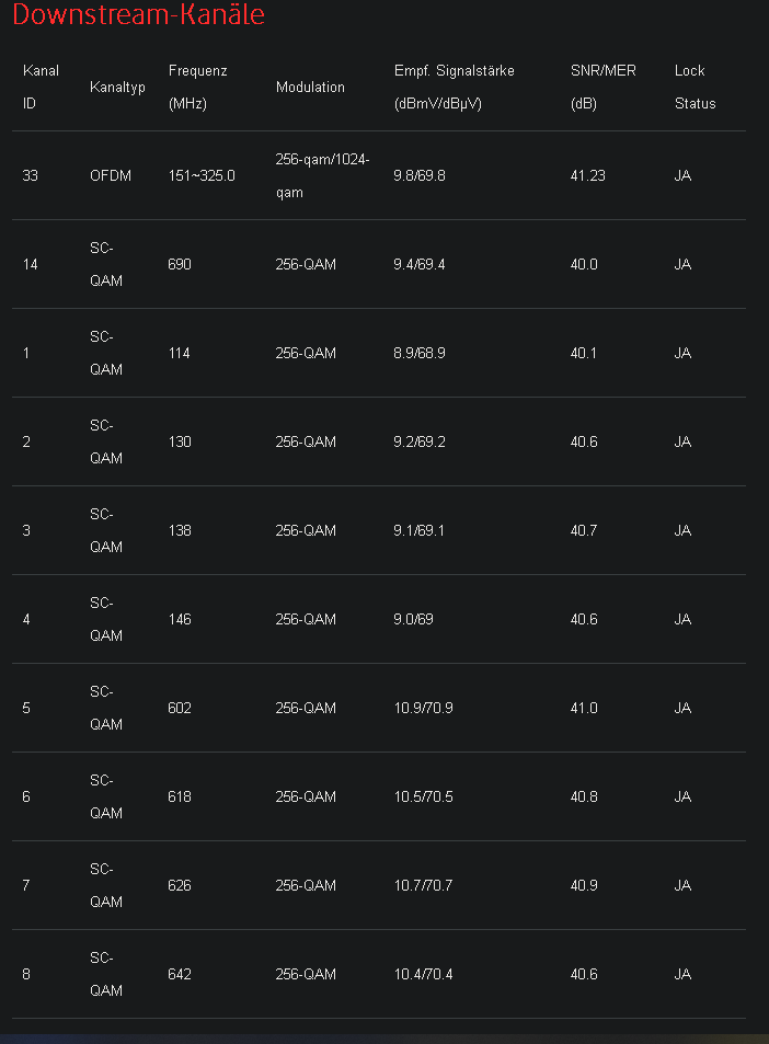

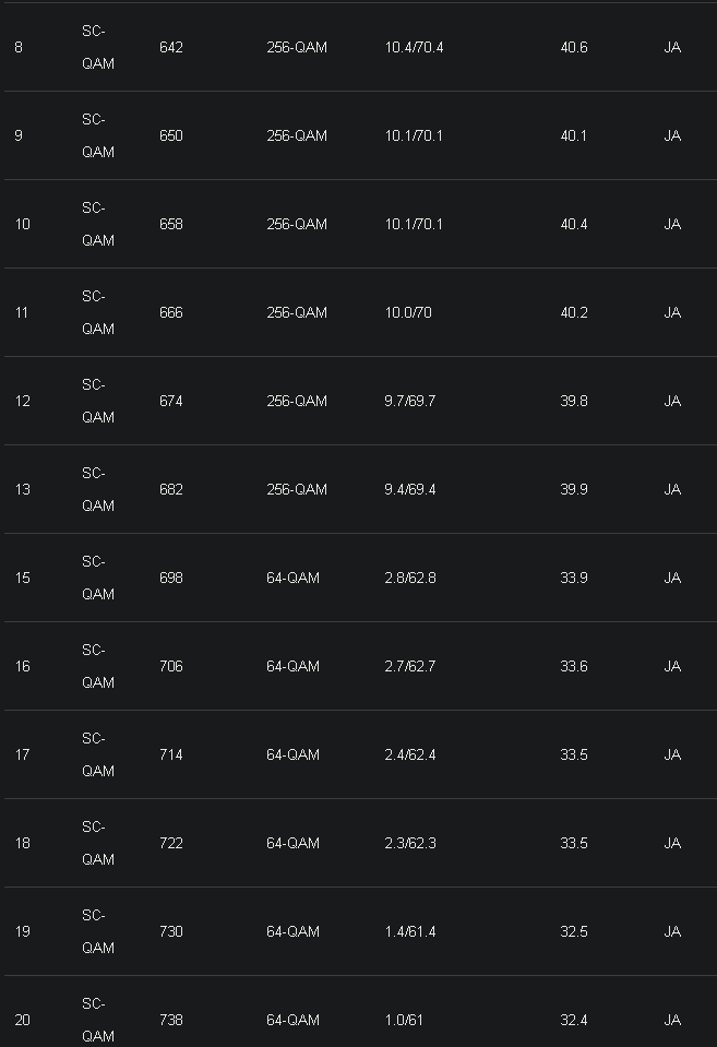

  • Lade dazu noch einen Screenshot von den Signalwerten hoch. Diese findest Du in der Benutzeroberfläche Deines Kabelrouters über 192.168.0.1 bzw. über 192.168.178.1 bei der Fritzbox. signal-1.PNGsignal-2.PNGsignal-3.PNGsignal-4.PNG

Hallo @mwides ,
die SNR-Werte ab Kanal 29 sind ausser Norm, da wird wohl noch einmal ein Techniker ran müssen.
Gruss
Methusalem1
Moin @Gelöschter User,
vielen Dank, ich kann mit den Signalwerten nämlich rein gar nichts anfangen. Könnte das denn der/ein Grund sein? Oder ist das nur ein "Symptom" des tiefer liegenden Problems?
Hatte er soweit ich weiß auch nichts von gesagt.
Btw: heute, 16:30, bisher kein Paketverlust.16:45: Hop3 und Hop4 zeigen leichten Paketverlust, verschwindet jedoch bis zum Destination Hop.
Bin gespannt, ob er wieder zur Stoßzeit von 18/20Uhr bis um 0/1 Uhr mit voller Kraft zuschlägt.
MfG mwides
