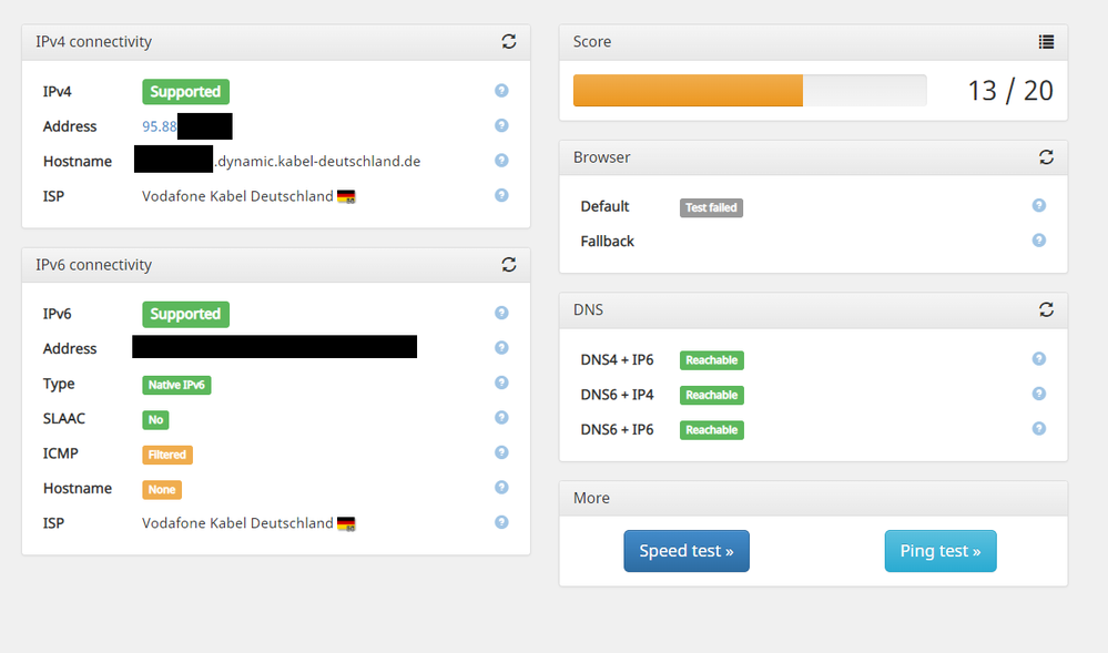

Hallo nochmal
ich habe gerade mal nach einem Tip des Hotline-Mitarbeiters heute nochmal die VF Station auf Werkseinstellungen zurückgesetzt und noch mal mit Bridge Mode AN und AUS und dem Firmennotebook direkt per Kabel an der VF Station getestet.
Bridge Mode AUS, VPN gehtBridge Mode AUS, VPN gehtBridge Mode AN, VPN geht NICHTBridge Mode AN, VPN geht NICHT

Hallo anansii,
stelle mal an dem Notebook den Bezug von IPv6 aus. Das sieht bei Deinen Tests danach aus, dass im Ersten, wo es klappte, keine IPv6 vom Browser erkannt wurde.

Hallo Jens,
danke für deinen Tip. Ich hab IPv6 abgeschaltet und es geht (nach ein paar Fehlversuchen am Anfang) 🙂 Danke schon mal dafür!
