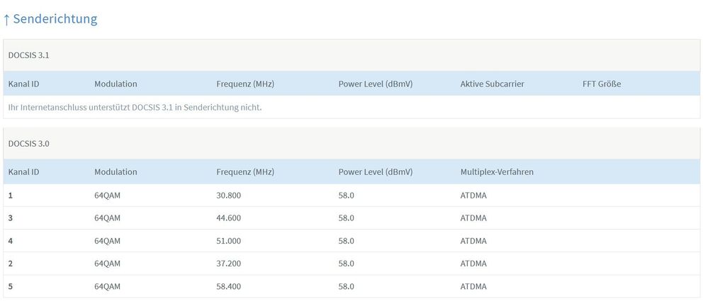

- Es werden m.M.n. deutlich zu viele "nicht korrigierbare Fehler" (s. Anhang) angezeigt, teilweise sind diese sogar um das x-fache höher + das "Power Level (dBmV)" bei "DOCSIS 3.0" ist im Schnitt bei 58.0 - 60

Die dBmV Werte mit 58 sind viel zu hoch, außerdem fehlt dir der DOCSIS 3.1 in Senderichtung.
Gruß Kurt
kyuubi
Die Werte kann ich selbst nicht beeinflussen/verbessern oder? Zumindest bringt ein Router-Neustart (Reset ebenfalls) nichts.
Ja stimmt, was für Nachteile habe ich denn, wenn das fehlt? Und warum steht hier, dass mein "Internetanschluss" das nicht unterstützt? Kann Vodafone das over-the-air aktivieren oder muss hierfür jemand kommen?

Meiner Meinung könnte es an den hohen dBmV Werten liegen. Das muss der Techniker prüfen.
Und natürlich wird DOCSIS 3.1 unterstützt.
Gruß Kurt
kyuubi
Da steht nicht, dass der Internetanbieter Docsis 3.1 nicht unterstützt, sondern der "Internetanschluss".
Das kann eigentlich verschiedene Gründe haben, richtig?. Es kann an meiner Dose oder am Kabel liegen (was ich ausschließe, da beides vom 1. Techniker getauscht wurde), wahrscheinlicher ist aber, dass es schon von draußen nicht ankommt oder? Also, dass vor dem Haus beim Verteiler etwas nicht stimmt?
