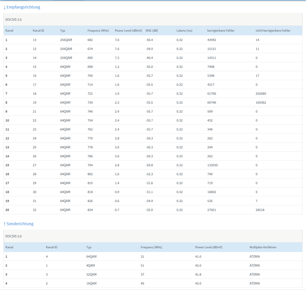

Die Upload Werte (QAM manchmal 3 auf 4-16) sind natürlich am Abend noch schlechter und seit 2 Tagen gibt es auch neben 80-100ms nun auch Paketverluste.(gemessen durch Teamspeak über mehrere Server und durch längere Pingtests). Latenzen sind sonst vorher immer auch zu Prime Time bei stabilen 19-23(durchschnitt ohne große downloads) ms gewesen.

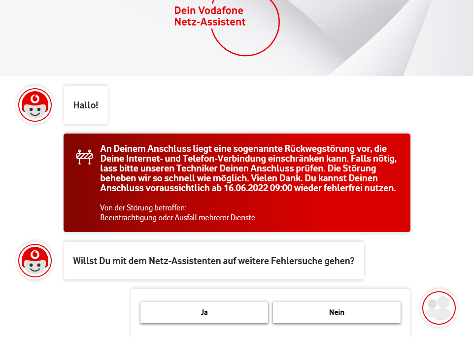

Hallo Kekse,
danke für Deine ausführliche Schilderung. Der Rückwegstörer ist sogar schon in der Bearbeitung. Ich habe ein Infoticket für Dich eingestellt.
Grüße Moni

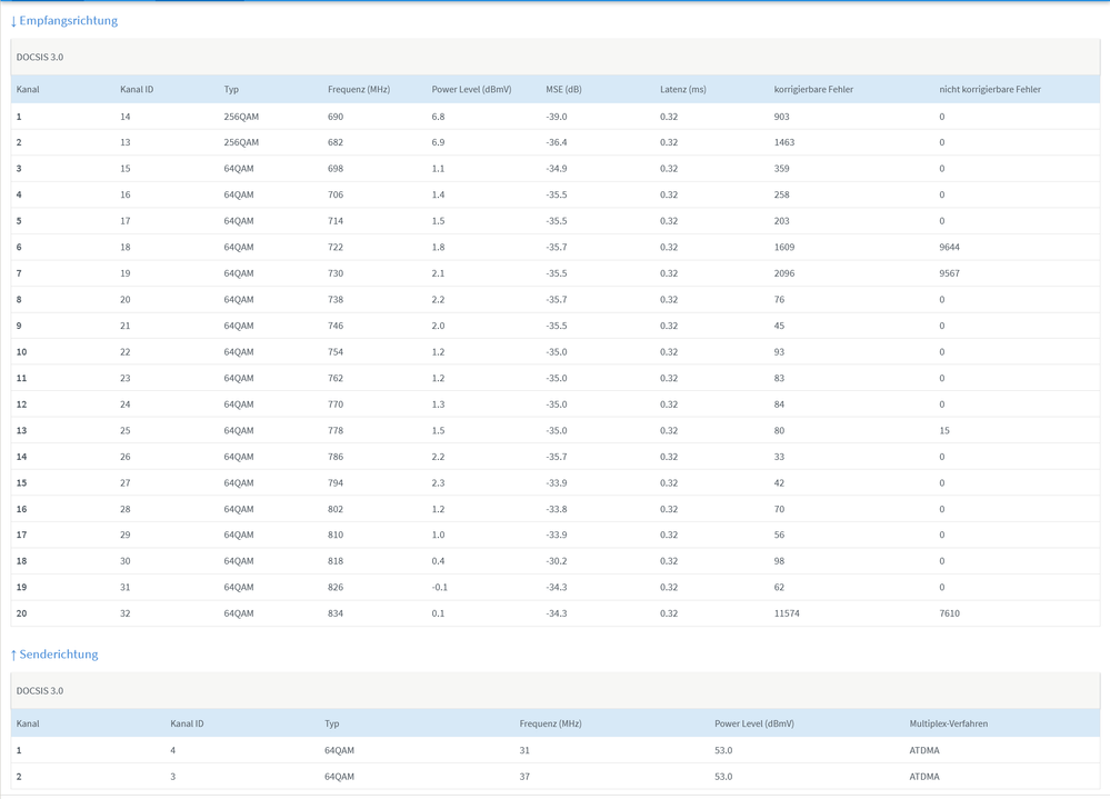

Hallo @ERFD
Danke das du dich meiner Sache annimmst!
Siehe Bild. Nur noch 2 Upload Kanäle und dBmv im roten Bereich. Die Werte verschlechtern sich wie gesagt Woche für Woche! *Noch* gibt es keine häufigeren "Einschränkungen" - im Sinne von Totalausfällen - aber die Werte sagen jetzt mitlerweile ganz klar, dass sich doch langsam mal ein Techniker los machen sollte. Bevor es doch zu häufigeren Ausfällen kommt. Denn dann fällt mir ein 3 Familienhaushalt auf den Kopf!
Ich beobachte praktisch permanent die Auslastungen des Netzwerks und die des Internets. Die letzten 2 Tage, da gab es wohl Nachts knapp 1 Stunde kein Internet mehr, wurde wohl irgendwo im Segment nochmal was gemacht, seit dem geht es Abends zur Prime Time wieder besser. Könnte allerdings nur vorrübergehend sein. Und gleichzeitig haben sich wie gesagt, wie oben zu sehen, die Up Kanäle halbiert...
Ich mein, die QAM werte sind ja an sich erstmal noch ausreichend auf dem ersten Blick, aber für stabilität in die Zukunft bin ich deutlich andere Werte gewohnt. Und das sind doch jetzt deutliche Anzeichen dafür dass das bald nicht mehr ausreichend ist und fehleranfälliger wird...
