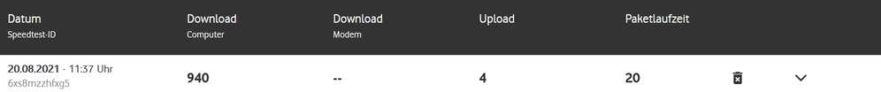

Upload ist scheint heute eine größere Störung bzw. Schwankungen zu haben als sonst, weil ich es sogar mit dem Speedtest dokumentieren konnte:
Download wie immer fehlerfrei.
