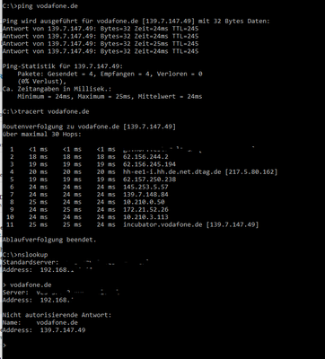

mach mal einen ping, tracert und nslookup
auf z.B. vodafone.de
Ping & Trace habe ich bereits gemacht (siehe Anhänge in meinem ersten Post). Da hat sich nichts verändert, d.h. direkt hinter meiner Fritzbox verschwinden die IPv4 Pakete
