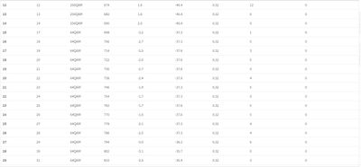

die Signalwerte am Modem sehen auf Deinen Screenshots schon einmal super aus ich schau mir den Anschluss gern genauer an. Schicke mir bitte eine PN mit Deinem Namen, der Anschrift, Dein Geburtsdatum und Deiner Kundennummer und sag mir kurz hier Bescheid, wenn Du die Nachricht versendet hast.

die Leitung passt prinzipiell, es gibt zwar Timeouts, aber ob die die Ursache sind, weiß ich noch nicht - hattet ihr mal n Werksreset und co. probiert? Seid ihr direkt an der Box dran, oder habt ihr noch n Eigenes Netzwerk wie Dosenadapter o.ä.? 🙂

Diese Fehlerkorrekturwerte wo ich bei den Kanälen gefunden habe, sagt nichts über die Stabilität der Leitung aus ?
