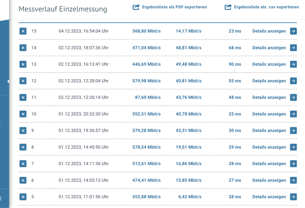

habe zum 29.11.2023 mein Kabel-Internet von dem 500er Tarif auf Cable Max 1000 umgestellt,
im Rahmen einer Vertragsverlängerung.
Leider hat sich die Geschwindigkeit meines Internets seit dem nicht geändert, es ist immer noch so als ob ich den 500er Tarif benutzen würde, trotz mehrmaliger Zusagen, Problem sollte laut Hotline angeblich zu letzten Donnerstag gelöst werden.

    Vertraglich vereinbarte Geschwindigkeit wird nicht erreicht.

    Es wurde am 30.11. ein Ticket aufgenommen, welches aber laut Vodafone Hotline "nicht von einem Subunternehmer angenommen wurde"; Habe am Samstag per SMS die Troubleshooting Steps von Gerät neustarten und Hard-Reset machen gesendet bekommen. Leider ohne sichtbaren Effekt.

Verstehe den Kommentar nicht. Defacto sollte doch mit 5Ghz WLAN eine Übertragungsgeschwindigkeit von bis zu 1200 Mbit möglich sein. Quelle: https://www.vodafone.de/privat/internet/router-und-zubehoer.html?tab=tab-kabel
Ich wurde in der letzten Woche einmal in den technischen Bereich durchgestellt, zu dem Zeitpunkt wo mein aktuelles Ticket aufgenommen wurde. Da wurde mir zugesichert, dass das mit dem 5GHz WLAN und meinem Endgerät auch halbwegs nachvollziehbar möglich ist.
Jetzt ist mir als verständigem Menschen natürlich klar, dass mittels WLAN nicht exakt 100% belastbare Gbit Geschwindigkeit lieferbar ist. Nur die Hälfte der Leistung ist aber schon sehr schwach. Die messbare Geschwindigkeit sollte gemäß Bundesnetzagentur bei mindestens 60%, im Regelfall aber 80% der versprochenen Leistung liegen.
Ich vermute, dass es daran liegt, dass ich eine alte Generation von Vodafone Box hier habe die noch kein WIFI 6 hat.
Aber selbst WIFI 5 liefert potentiell bis zu 1 Gbit.
Bei einem Speedtest mit Ookla, Goole oder dem Breitband Tool der Bundesnetzagentur ist die Übertragungsgeschwindigkeit via WLAN von der Vodafone Station auch aus unmittelbarer Umgebung identisch.
Aber ob ich 1 Gbit an einem Endgerät nutzen möchte, einfach weil ich's bezahlt habe und sehen möchte,
sollte doch irgendwie möglich sein, oder bin ich komplett auf dem Holzweg?

Update:
Meine Reklamation wurde bei Vodafone bearbeitet und in dem Zusammenhang wurde auch ein neuer WIFI6 Router geliefert. Hatte vorher ein altes Gerät.
Das Ergebnis:
Erste Geschwindigkeitsmessung per Smartphone ergibt direkt 150-200Mbit mehr. Wäre ja witzlos wenn ich in Zukunft den Gigabit wirklich brauche nicht über ein Gerät abrufen kann, sei es iPhone oder iPad oder sonstiges.
Also lohnt es sich sehr wohl, sich nicht abspeisen zu lassen sondern gerne nochmal nachzufragen.
