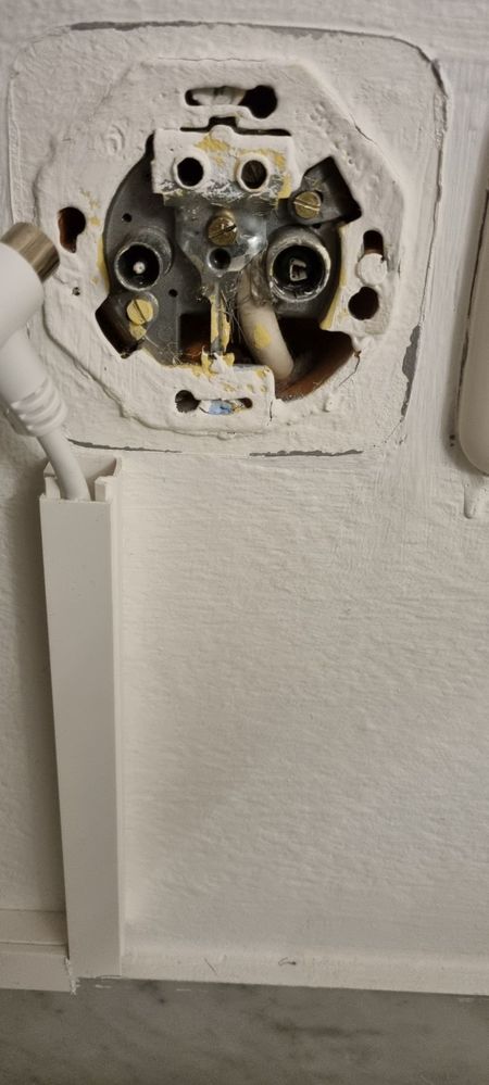

Ich bin jetzt kein Experte aber hab die Dose eben mal aufgeschraubt, für mich sieht die nicht korrekt installiert aus...
Die Dose sieht wirklich böse aus, die neueste ist das auch nicht mehr, ich mein die gehört getauscht.
