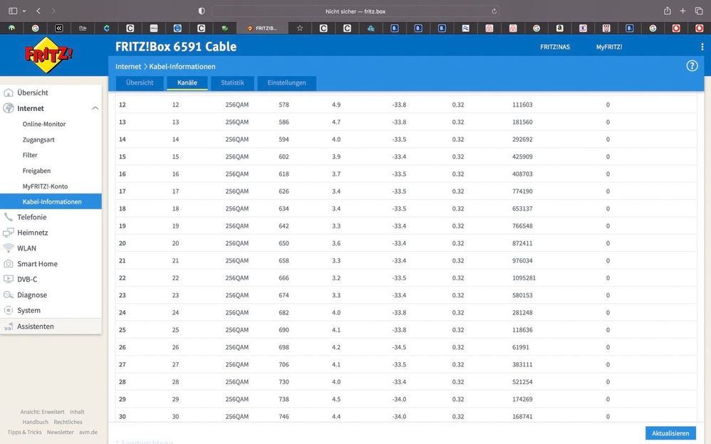

Hallo @Der_SE ,
wen es an den nicht korrigierbaren Fehler liegt wird der Austausch nicht viel bringen vermute ich, poste einmal die Signalpegel aus dem Router.
Gruss
Methusalem1
Bild 07.10.22 um 10.58 Groß.jpegBild 07.10.22 um 10.54 Groß.jpegBild 07.10.22 um 10.59 Groß.jpeg
Gelöschter User
Nicht anwendbar
Hallo @Der_SE ,
wurde das Austauschgerät inzwischen aktiviert, von den Signalpegeln her sieht alles gut aus, die korrigierbaren Fehler kannst du ignorieren.
