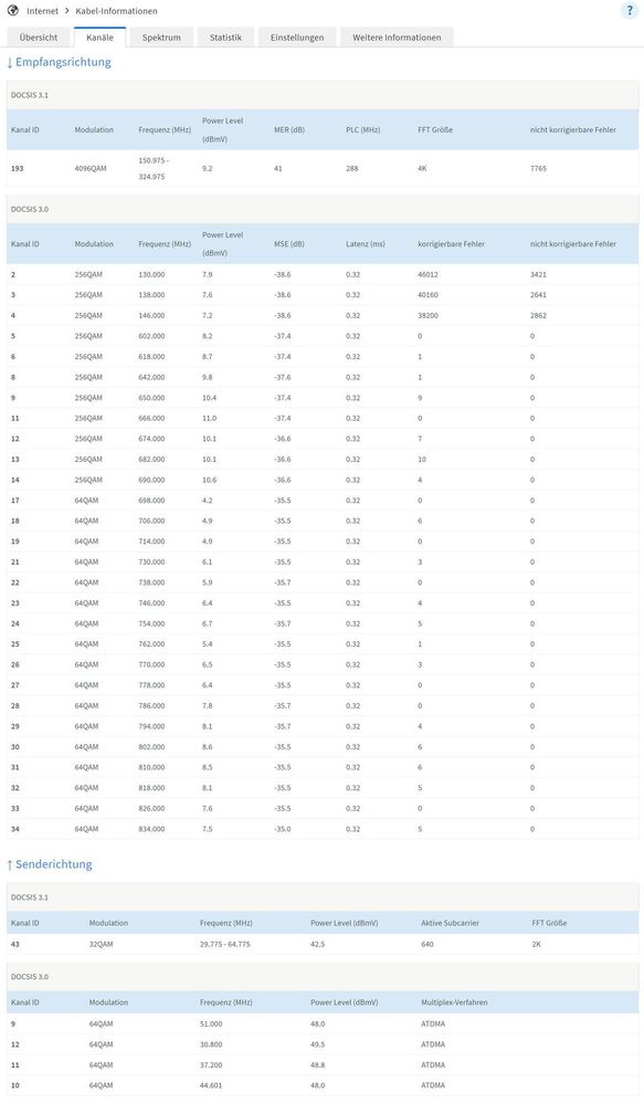

Signalpegel posten alle Kanäle!

Danke für die Rückmeldung @Menne99 . Hier die Werte der FritzBox 6591 (7.39-102194 BETA)
nach einen CMTS Schaden schaut das nicht aus, deine Pegel sind gut, nicht die besten, aber ich denke das Segment ist total überbucht!
