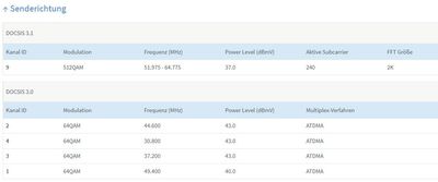

Mich interessiert jetzt in erster Linie ob mir jemand sagen, ob meine hochgeladenen DOCSIS-Dateien der Norm entsprechen oder es dort schon zu auffälligen Unregelmäßigkeiten kommt.
Ich bin dir natürlich trotzdem für jede weitere Hilfe dankbar
Na ja ganz fehlerfrei Ist der DOCSIS Status nicht. Könnte aber auch temporär sein.
Zum Beispiel könnte hier 1024QAM stehen.
Und was kann bzw. soll ich da jetzt tun?
Erstmal kannst du da nicht drann ändern ausser weiter beobachten.

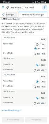

Kümmer dich erstmal um deine LAN/WLAN- Verbindung. Ist der Green-Mode aktiv, LAN auf 100 Mbit/s ausgebremst?
Meine Einstellungen gleichen deinen. Generell muss ich dazusagen, dass ich an den FritzBox-Einstellungen nichts geändert habe. Hier läuft alles noch auf Werk.

melde eine Störung Modemwerte total aus der Toleranz, auf 794m mhz haste 19 db , das ist LTE Einstrahlung ins Hausnetz, da muss ein Techniker kommen der den Fehler im Haus sucht, sorge für überall Zugang, Keller ,. Wohnungen , Hausmeister informieren! Alles andere Hilft dir nicht weiter!

@Mir_von_hier

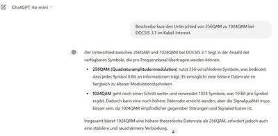

Nur weil bei dir der DOCSIS 3.1 mit 1024QAM läuft, hat nicht jeder Anschluss ein Problem, wenn er darunter moduliert.
Weitaus größeres Problem sind die absolut schwachen MSE Werte. Einen Wert von nur um die 18 habe ich schon lange nicht mehr gesehen.
Gruß Kurt
Macht er im Moment gar nicht. Bedeutet nur das mein Upload geringer ist als bei 1024QAM.
