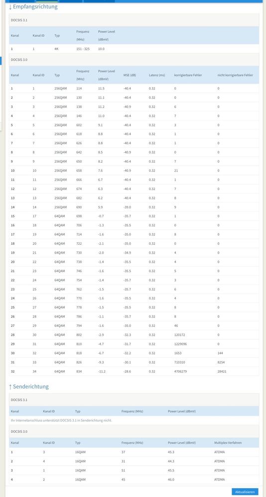

Pegel posten , alle 32 Kanäle!
Der glubb is a Depp
Hallo, danke für die Antwort. Anbei die Übersicht. Ich bin da absoluter Laie. Ich sehe nur die Fehler in den unteren Kanälen. Von den Werten habe ich keine Ahnung. Umso besser wenn mir da mal jemand hilft. Vielen Dank Werte von heute. FB läuft seit ca. 7 Tagen durch.Werte von heute. FB läuft seit ca. 7 Tagen durch.
