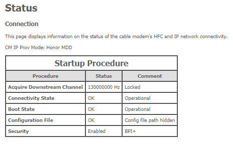

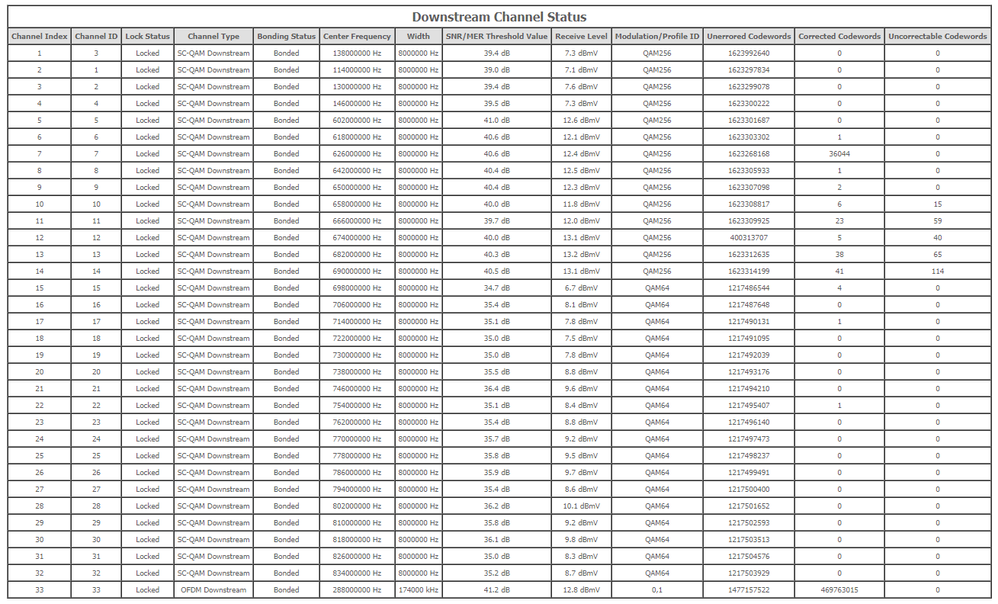

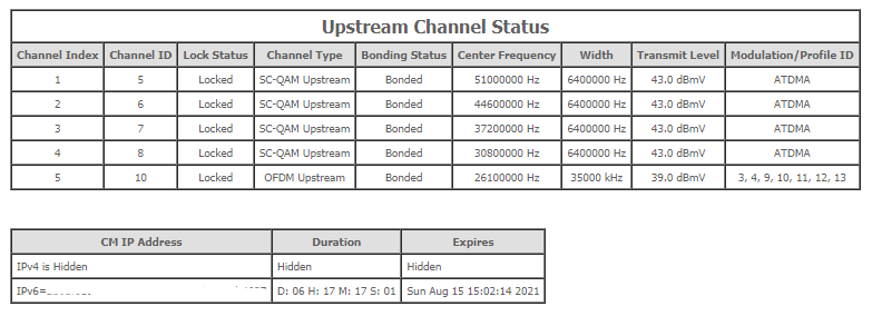

habe seit ca. 1,5 Wochen das Problem das immer wieder die Verbindung gekappt wird. Es passiert überwiegend wie ich beobachtet habe spät Nachmittags so ab 17:30 Uhr und nachts. Ansonsten hatte ich kaum Probleme bis jetzt. Wenn Nachts die Verbindung ausfällt, das sehe ich dann morgens an meiner Homematic CCU3 in dem sie blinkt. Es geht dann nur wieder, in dem ich das Modem kurz stromlos mache und dann funktioniert es wieder einige Zeit. Das Modem zeigt auch nichts an, das z.B. eine LED nicht leuchtet.
Weitere Infos:
Vertrag: Internet und Phone 1000 Mbit/s
Modem: eigenes Technicolor TC4400 (Software: 70.12.40-180627)
Netzwerk: Ubiquiti Unifi Produkte (alle die aktuelle Firmware)
Modem -> UDM Pro -> Switches -> WLAN AP AC Pro
Hier mal noch die Werte aus dem Modem:

Hey,
die Pegel sehen soweit gut aus. Wie schaut´s aus, wenn Du unseren Router anschließt?
