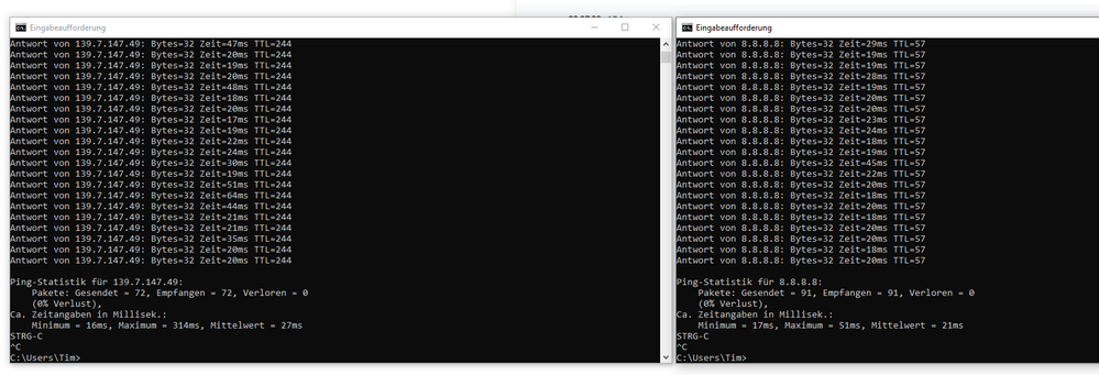

ich muss mich jetzt hier mal ans Forum wenden, da die Lage seit einem Monat unverändert ist und es langsam ungenügend wird per Hotspot Home-Office/Studium zu betreiben.
Seit dem 01.06 haben wir massive Probleme mit dem Kabel Anschluss, ca. minütlich bringt die Verbindung weg. Wenn der Anschluss zwischendurch mal funktioniert, dann ergibt sich ein Download von ca. 80-120 Mbit und ein unterirdischer Upload von < 1 Mbit, die Leitung ist mit 500 Mbit gebucht.
Ich habe schon mehrmals bei der Störungs-Hotline angerufen und es wurden auch mehrere Tickets geöffnet die dann auch als abgeschlossen markiert wurde, an der Lage hat sich aber nichts geändert.
Vor ca. 20 Minuten habe ich dann nochmal telefonisch Rücksprache gehalten, da hieß es dass unter der Ticketnummer 009-2259178-22 mehrere Tickets in meinem Gebiet unter "Verbindungsabbruch" zusammengefasst wurden.
Ich bitte und hoffe auf eine Rückmeldung, um ein paar Informationen dazu zu bekommen (Art des Problems, weitere Ausfalldauer etc.).
Vielen Dank euch!
Wie bereits oben erwähnt:
- Seit dem 01.06 bricht ca. minütlich bringt die Verbindung weg, unabhängig von LAN oder WLAN
- Wenn der Anschluss zwischendurch funktioniert, dann ergibt sich ein Download von ca. 60-120 Mbit und ein unterirdischer Upload von < 1 Mbit, die Leitung ist mit 500 Mbit gebucht.
Upsteam
Downstream
Speedtest
ping vodafone.de und google
Speedtest2
- mehrere Endgeräte, sowohl LAN als auch WLAN, gleiches Verhalten (Messung jetzt über WLAN)
- Seit 01.06, ganztägig
s. weiter oben
Tickets wurden eröffnet und geschlossen, letztes gemergedtes Ticket lt. Support xxxxxxxxx
Edit: @TRuppert Ticketnummer entfernt
