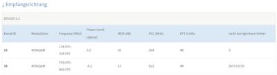

Hier noch der Screenshot zu den letzten Speedtests.
26,5 Mio nicht korrigierbare fehler.....

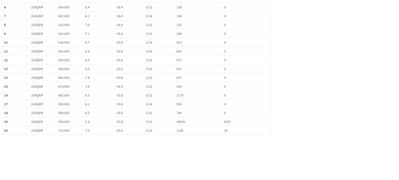

du musst schon alle Pegel posten!
Der glubb is a Depp
danke für deine Rückmeldung. Ich habe jetzt mal von allen Seiten Screenshots erstellt. Sollte noch etwas fehlen bitte kurz Bescheid sagen. Nach 1,5 Tagen bin ich mittlerweile bei sage und schreibe fast 47 Mio nicht korrigierbaren fehlern an Doc Sys 3.1 (34). Da wundert es micht nicht, dass ich Latenzprobleme habe.
