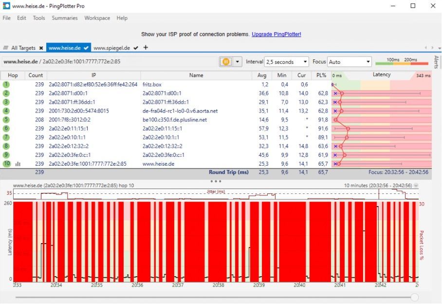

  • Regelmäßig hoher Paketverlust,  sehr instabile Verbindung, Aufbau von Inhalten startet oft erst nach 5-10s oder mehrfacher Aktualisierung der Seite, dadurch privat wie beruflich nicht nutzbar.
  • Während Phasen mit Paketverlust bricht auch Speedtest bricht meistens ab mit Fehlermeldung. Wenn er durchläuft, dann zeigt er Geschwindigkeit von ca. 20-40% des Vertrages.  Direkt nach Router Neustart liegt volle Geschwindigkeit an.

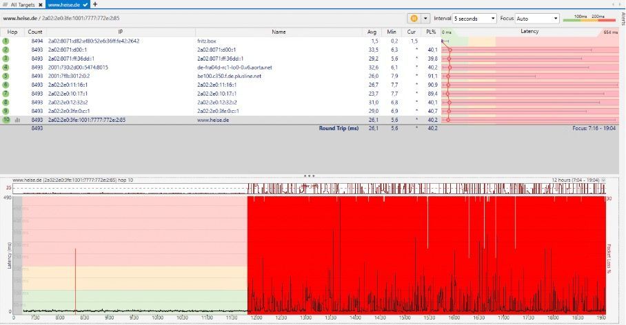

  • Neustart mit vollständiger Trennung vom Stromnetz für 3 Minuten behebt die Probleme für einige Stunden. Pingplotter test zeigt stets Rückkehr der Probleme nach 4-8 Stunden.

30.5.23 20:33 -20:43 Uhr
Starke Probleme, mehrere Verbindungsversuche nötig um Seiten aufzurufen
Nach Neustart 0% Paketverlust, hohe Geschwindigkeit.
Nächster Morgen, 31.5.23 6:51 Uhr. Probleme sind zurück
Test 31.05. Neustart 7:15, 12h Ansicht zeigt, dass Paketverluste plötzlich ein nach ca. 4 Stunden einsetzen.

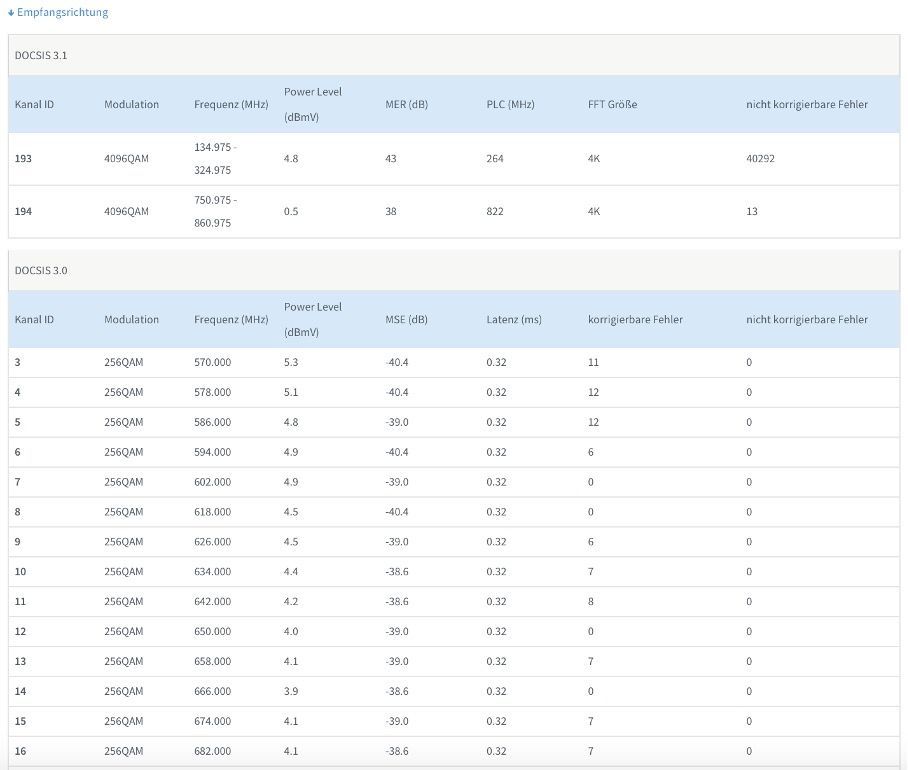

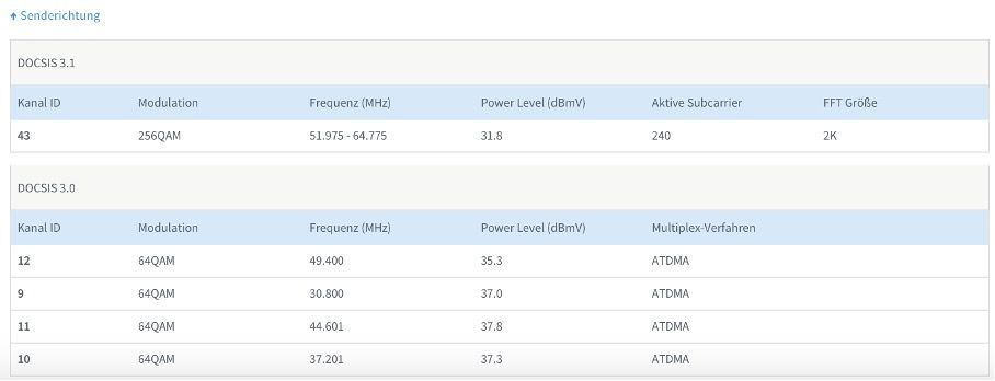

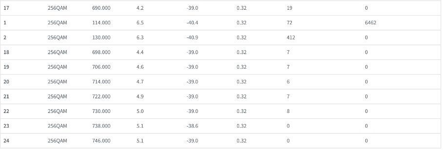

Screenshots Docsis Pegel:
30.5.23 20:00 Uhr während der Probleme:
