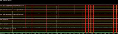

ich hab die letzten Tage mit massivem Paketverlust zu kämpfen.
Ich kann leider kein genaues Schema erkennen. Manchmal funktioniert es 3h ohne Probleme, manchmal hab ich innerhalb 30min 20% Paketverlust. (hab paar Beispiele in den Anhang gepackt)
Dabei ist es egal welchen Zielhost ich kontaktiere, sobald ich bei einem Paketverlust habe, habe ich Paketverlust zu allen Servern.

Update:
hier nochmal ein Auszug inkl. ping plotter
das kann so echt nicht weitergehen....
