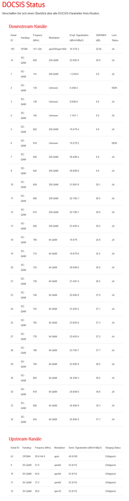

Da ging auf einmal gar nichts mehr, in der Vodafone-Station zum ersten Mal auch eine IPv6 Verbindung (bisher hatten wir einen "echten" IPv4 Anschluss und kaum/keine Probleme).
Die Umstellung auf den DS-Lite war da wohl zufällig, ich habe es erst darauf geschoben, aber dem folgte eine mehrtägige Störung in der gesamten Region. Freitag Nachmittag war diese behoben und Internet wieder da.
Seitdem geht aber alles extrem zäh.
Mein Home-Office-VPN ist eine Katastrophe, in Spielen fliegt man immer wieder raus.
Die Verbindung zum Arbeitgeber per VPN meiner Partnerin klappt seit DS-Lite gar nicht mehr.
Der Speedtest von Vodafone zeigt alles zwischen 13 und knapp 70 MBit im Download an, Upload zwischen 1 und 12 MBit/s. Latenz zwischen 29 und 490. Gebucht ist Red Internet & Phone 100. Upload sieht im Speedtest zwar meist gut aus, aber auch dort geht alles wie gebremster Schaum, vermute wegen dem Packetloss. Nach Neustart der Vodafone-Station gibt es auch keine kurzzeitige Besserung, das Elend geht genauso weiter wie zuvor.
Ich habe darauf hin verschiedene Ziele angepingt: Google-DNS, Vodafone, Heise und den lokalen Router.
Auf den externen Zielen habe ich teilweise bis zu 50% Packet-Loss. Zu "guten Zeiten" 20%.
Die Pingtests liefen alle über einen PC per LAN-Kabel. Als Screenshot ein kleiner Ausschnitt, das kann man auch 6h+ laufen lassen, das wird nicht besser. 192.168.27.254 ist die Vodafone-Station.

Heute früh hatte der Router keine IP mehr, nach Neustart + ca. 30 Min sah es so aus:
Von ca 15 Seiten die man aufruft geht 1 unvollständig auf, mittlerweile ist an Arbeiten/Surfen nicht mehr zu denken:Ping 2021-10-11-2.PNG
EVTL. konnte ich mir selbst helfen.
Habe 2 Kabel getauscht. Im Keller ist ein Verteiler für 2 Wohnungen, beim Kabel zwischen Verteiler und Verstärker war der F-Stecker locker, da habe ich ein neues dazwischen gemacht und das Kabel zwischen unserer Multimedia-Aufsteckdose und dem Router habe ich getauscht. Der Packetloss ist aktuell weg, die DOCSIS-Werte sehen vermutlich auch besser aus, jedenfalls sind diese ganz niedrigen Ausreißer in der Signalstärke weg. Werde es mal beobachten und das Kabel zwischen Router und Dose nochmal zurücktauschen die Tage, um evtl. zu sehen obs daran lag
