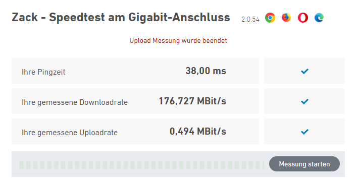

Asandul
Hier mal beispielhaft ein SpeedTest, wie das ca. 40-50 Minuten nach Aus-/Einschalten des Routers aussieht:

Es wird leider immer schlimmer, momentan kommen wir nicht mal mehr im Ansatz auf die Download-/Uploadraten und es hakt ständig (auch nur beim Surfen muss man tlw. sekundenlang auf eine Reaktion warten).Screenshot_20220102-183841.png
