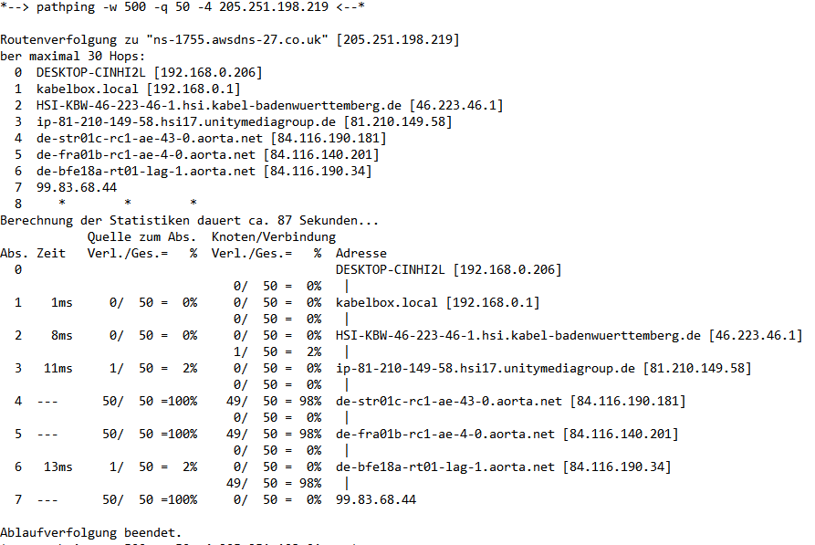

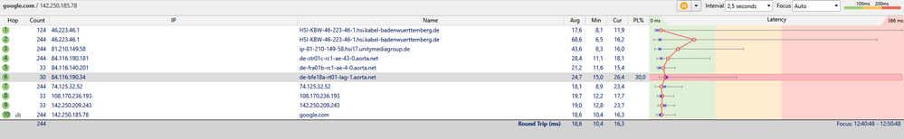

Das grundsätzliche Problem besteht bei verschiedenen Hops. Hier als Beispiel Mal ein Screenshots den ich mit Pingplotter gemacht habe:
Es ist hier deutlich zu sehen, dass die Leitung gut ist bis der Hop über aorta.net läuft. Hier ist als in jedem Fall etwas im Backbone nicht in Ordnung. Wie ich aus anderen Beiträgen entnehme ist dies bekannt aber bisher ist nichts passiert? Mein ganz klare Frage an Vodafone: Wieso? Ich bitte freundlichst um Aufklärung.

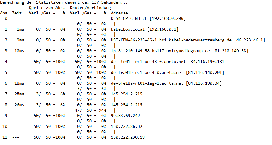

Um das Ganz noch ein wenig deutlicher zu machen hier Mal noch ein Screenshot aus einer Diagnose-Logdatei des Spiel Guild Wars 2:
Auch hier ist deutlich das Problem im Backbone zu erkennen.
Was bisher passiert ist: Eine Supportanfrage meinerseits aus dem Frühjahr wurde ignoriert. Da wir seit letzter Woche wieder massive Probleme haben, habe ich mich erneut an Vodafone gewendet. Heute war tatsächlich ein Techniker da und hat mir eine "einwandfreie" Leitung bezeugt. Er hat dann trotzdem, obwohl ich ihn auf mein Problem hingewiesen habe, die Vodafone Station ausgetauscht. Selbstverständlich hatte dies keinen nachhaltigen Erfolg. Hier Mal ein Screenshort von heute morgen. Nach einer einwandfreien Leitung sieht das für mich jetzt eher nicht aus:

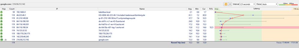

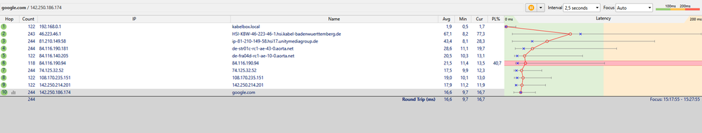

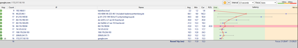

Die Paketverluste vor dem Dosenwechsel:
1. Pingplotter auf Google: (Paketverluste beim Hop über: 84.116.190.94)
2. Guild Wars 2 Log Datei: (Packetverluste bei Hops über: de-str01c-rc1-ae-43-0.aorta.net [84.116.190.181] und de-fra01b-rc1-ae-4-0.aorta.net [84.116.140.201])
Die gleichen Paketverluste nach dem Dosenwechsel:
1. Pingplotter auf Google: (Paketverluste beim Hop über: de-bfe18a-rt01-lag-1.aorta.net [84.116.190.34])
Können wir dann nach zwei Technikerbesuchen hier vor Ort endlich auch hier im Forum einmal festhalten, dass das Problem weder in meiner Wohnung noch an meinem Hausanschluss liegt? Ich meine ihr bekommt doch von verschiedenen Leuten in verschiedenen Threads seit Monaten das gleiche Problem mit den Paketverlusten mit IP!!! auf dem Silberteller serviert? Der beliebteste Beitrag zum Thema ist jener, der ganz einfach zur Kündigung rät und auch noch genau zeigt wie man diese Sonderkündigung durchsetzt. Ich bin seit Jahren bei Vodafone Kunde, vorher schon bestimmt ein Jahrzenht bei Unitymedia. Ich hatte nie Probleme mit meiner Leitung, bis ich meinen Vertrag auf die 1000Mbit Leitung "geupgraded" habe. Ich finde das wirklich schade,...ich möchte nicht kündigen,....alles was ich will ist funktionierendes Internet. Ist das Problem wirklich so groß, dass auch eure IT im Backbone nichts daran ändern kann?
