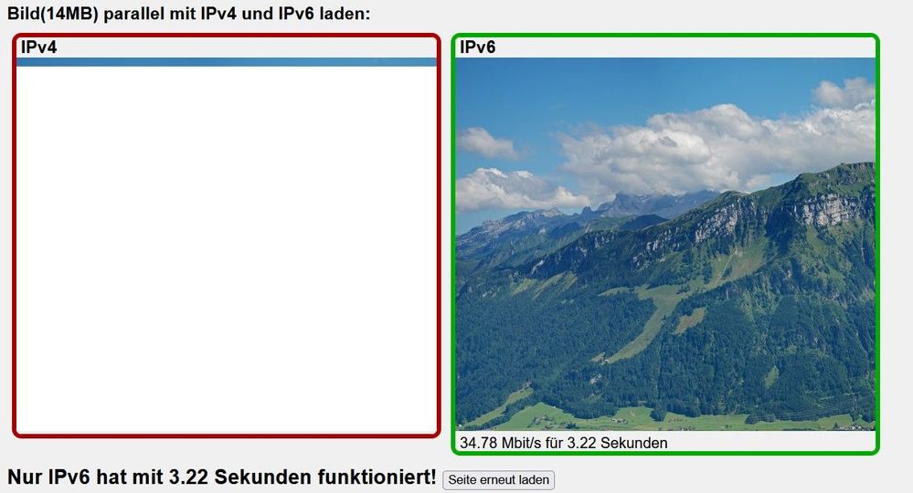

Vielleicht hilft es ja oder ihr könnt das ebenfalls reproduzieren:
Ich habe das Problem mit dem Vodafone-Support jetzt so weit eingegrenzt, dass offenbar nur IPv4-Verbindungen betroffen sind. IPv6-Webseiten laden problemlos und auch in Pingplotter kann ich das sichtbar machen.
ipv4:www.google.com – wiederkehrender Packet Loss
ipv6.www.google.com – kein Packet Loss
Ebenfalls sichtbar machen kann ich das Problem mit dem Tool von https://v4.ip.zuim.de/. Dort kann man unten ein 14 MB großes Bild parallel über IPv4 und über IPv6 laden. IPv6 braucht keine Sekunde, während über IPv4 das Bild mit gerade einmal 0,18 Mbit/s über zehn Minuten (!) zum Laden benötigt. Siehe Anhang.
Weiter sind wir aber noch nicht, weil wohl aktuell Wartungsarbeiten über das Wochenende laufen und der Support deshalb erst am Montag wieder einen Prüfauftrag einstellen kann.

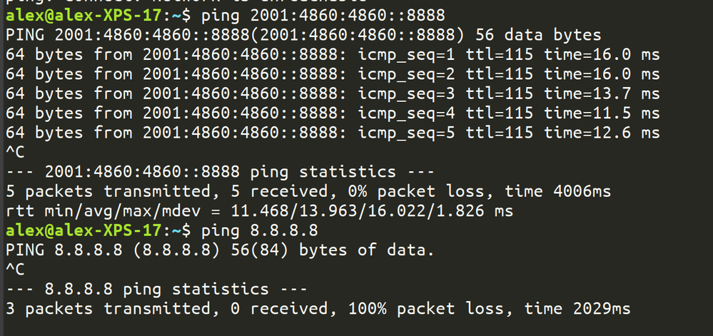

am 12.06.2023 11:17
Ja, ich habe die gleiche Situation mit ipv4 und ipv6. Ich kann Google DNS ip6 erfolgreich anpingen, aber ich kann DNS ip4 nicht.
Auch entdeckte ich, dass Vodafon Station keine ip4 Adresse hat. Nur Nullen. Im Support wurde mir gesagt, dass es sein sollte. Aber ich vertraue ihnen nicht.
Sollte es wirklich nur Nullen in der ip4-Adresse geben?
