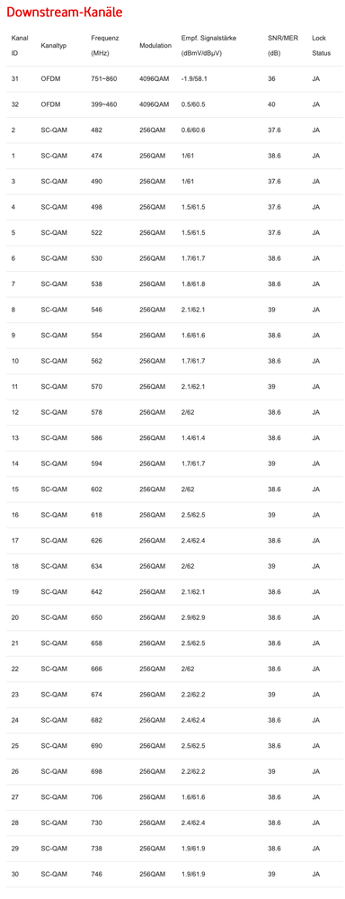

Signalpegel posten alle 32 Kanäle, hier ist kein Support mehr von VF , das ist ein Kunden helfen Kunden forum, Whatsapp, Twitter, oder die Hotline!
Der glubb is a Depp
Ich hoffe, ich habe das richtige rausgesucht,
