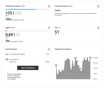

  • Welcher Fehler tritt auf? Down und Upload mehr als nur instabil. Im Sekundentakt steigen und fallen die Werte.

  • Signalwerte siehe Anhang

Hallo Ruebezahl,
eine Störung im Rückweg gibt es aktuell nicht. Der Fachbereich hat ein Auslastungsproblem in Deinem Bereich ermittelt. Dazu wurde nun ein separater Auftrag geöffnet.  Ich habe für Dich ein Ticket an das aktuelle Problem angehangen. Einen Lösungstermin gibt es aktuell nicht. Wir können Dir gern, bis die Kollegen den Bereich entlasten, anteilig die Gebühren erstatten.
