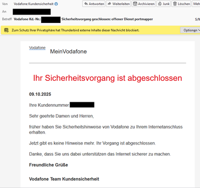

Ach ja, scheinbar liest doch jemand von VF mit, denn heute kam diese Mail (ohne das ich etwas geändert hätte):
