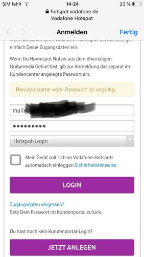

als ehemaliger Unitymedia-Kunde kann ich mich noch an den verfügbaren Wifi-Spots anmelden, nicht aber an den neuen Vodafone Hotspots.
Nachdem ich mich mit einem Vodafone-Hotspot Wifi verbinde, kommt die Vodafone Hotspot Anmeldemaske. Hier kann ich mich mit keinen Logindaten anmelden. Auch alle verfügbaren Dropdown-Option ändern daran nichts.

Benutzername: Mailadresse OHNE /unitymedia
Passwort: ImKundencenterFestgelegtesHotspotPasswort
Anmeldeoption: Kundencenter Login

Bei mir gibt es zur Auswahl "Kundenportal-Login" und "Hotspot-Login" - Du hast "Kundencenter Login" gechrieben. Ich denke du meintest "Kundenportal-Login" ... oder liegt da der Hund begraben?

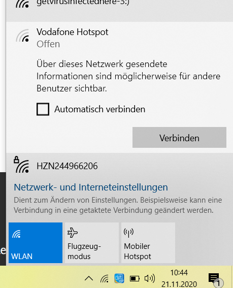

Vodafone-Hotspot in reichweite:

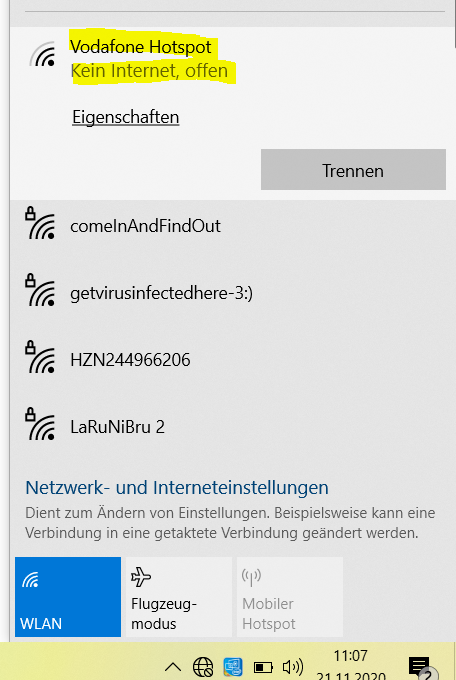

Verbunden mit Vodafone Hotspot;
nota bene, kein Internet, aber verbunden

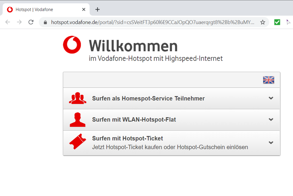

Loginseite geht auf. vorerst mal kein Login durchfegührt.

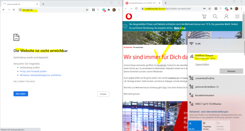

Google Chrome zeigt folgendes:
Zugriff Internet geht nicht, dennoch gehen vodafeon.de Seiten - heißt der Hotspot an sich funktioniert und ich surfe "Anonym" und komme daher nur auf im Hotspot freigeschaltete Websites:

- Slektion "Surfen als Homespot-Service Teilnehmer

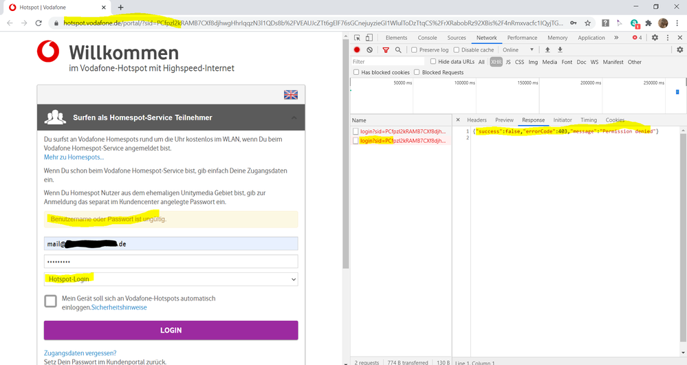

- Nun mal den XHR Request genauer angeschaut: "Precondition failed" sagt die Response auf den /login Request
Versuch 2 mit selektierter "Hotspot-Login" Option
- Benutzername oder Passwort ist ungültig
- Nun mal den XHR Request genauer angeschaut: "Permission Denied" sagt die Response auf den /login Request

es muss doch bei Vodafone jemanden geben, der http://hotspot.vodafone.de/portal/login implementiert hat - diese müsste doch wissen, was da genau geprüft wird und warum der Login fehlschlägt.
Es hat definitiv damit zu tun, dass mein User nicht freigeschaltet ist.  Und es hat m.E. nichts mit irgenwelchen Devices, Browsern, URLs oder Internetseiten zu tun.
