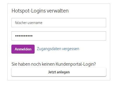

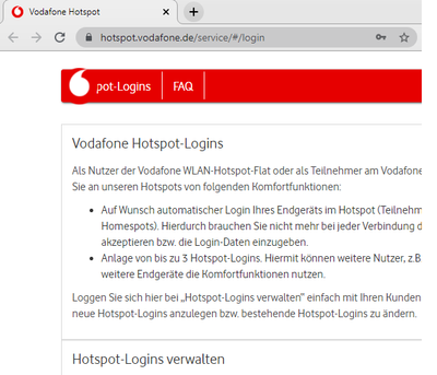

https://hotspot.vodafone.de/service/#/login
AJAX Reqeusts:
POST https://hotspot.vodafone.de/api/v4/c/csc/session
mit falschem Username:
Response-Body: {"errorCode":401,"success":false}
Mit Kundenportal Pass:
Response; {"errorCode":0,"success":false}
Mit Hotspot Pass:

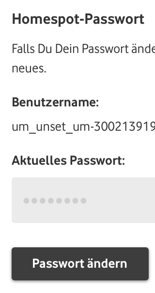

Und mal wieder was neues  einfach mal so aus Spass an der Freude eingeloggt ... der Benutzername beim Homespotservice sieht jetzt so aus: UM_UNSET_UM-300213.....
Was auch immer das nun bedeuten soll - informiert wurde ich nicht und ob das nun mein neuer Benutzername ist oder mal wieder ein Fehler im System. Brauch ich vermutlich auch bei Vodafone niemanden fragen, weil es mir keiner beantworten kann. Man merkt, Resignation macht sich breit.

Ich hatte es aufgegeben. Vielleicht sollte ich es auch nochmal probieren. Wird bei dir die Email Adresse in "MeinVodafone" unter "Internet & Phone -Geräte & Einstellungen" --> "Homespot-Service" angezeigt? Bei mir steht inzwischen als Benutzername sowas drin:
Mulaf
Hallo ftr,
als Benutzername wird mir die E-Mail-Adresse angezeigt, mit der ich mich damals als Unitymedia-Kunde angemeldet habe.
MfG,
Mulaf
