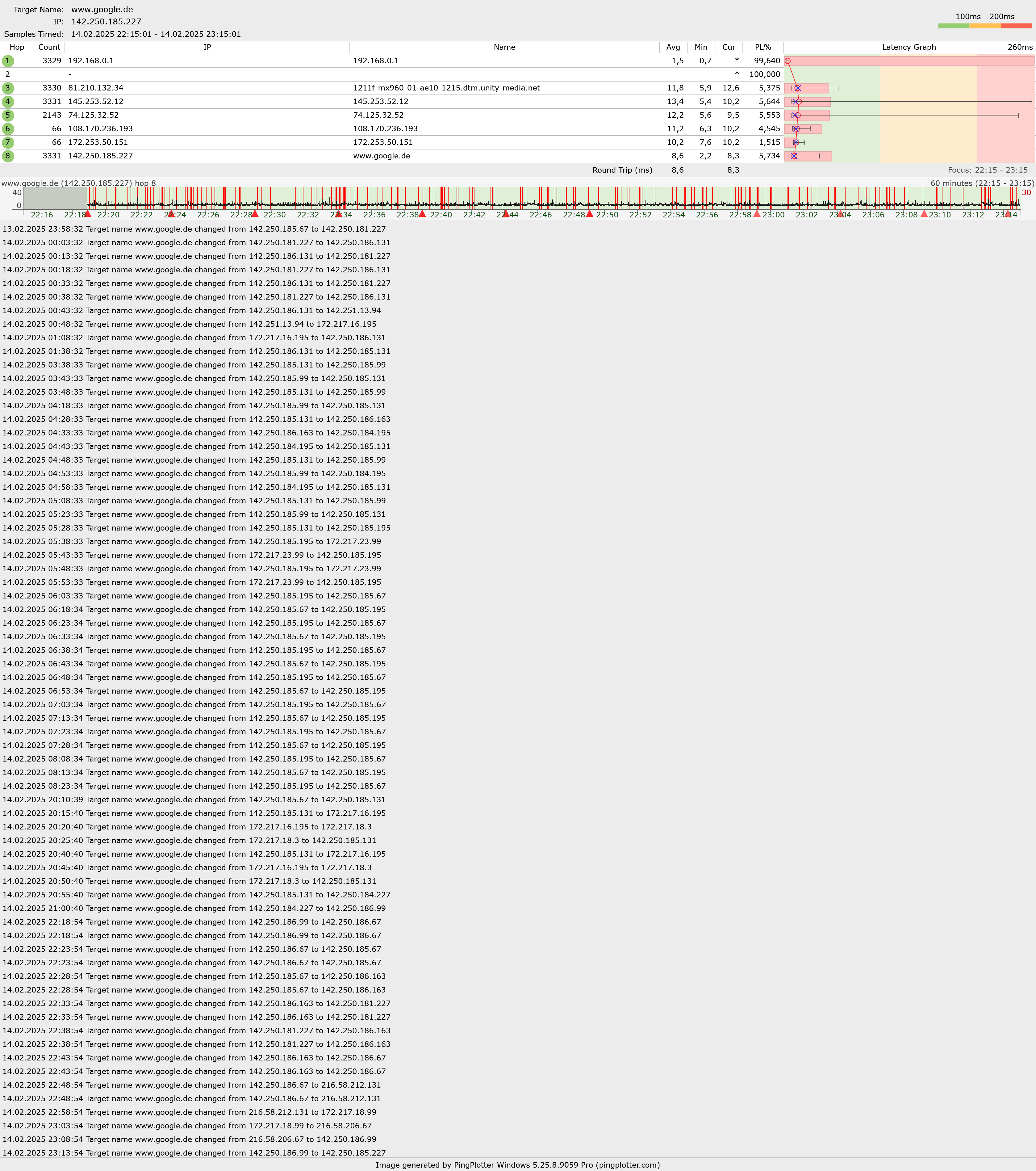

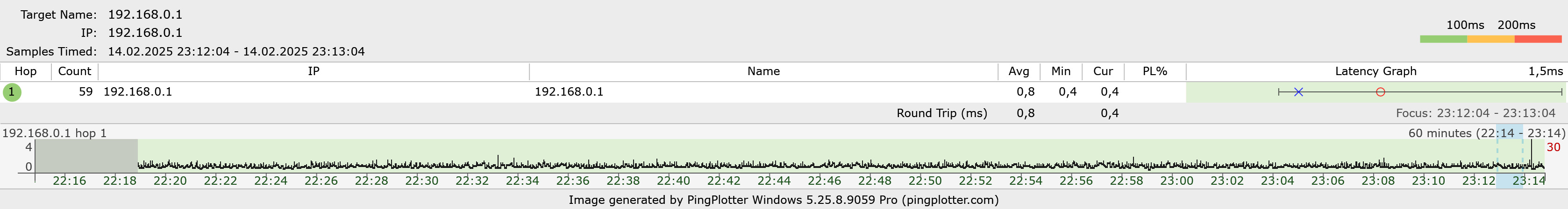

chbad
Und die PingPlotter vom abendlichen Versuch zu spielen.
Auffällig finde ich das es nur zu bestimmten Uhrzeiten ist.
Woran könnte es liegen, was meint Ihr?
Dankend für Hilfe!
