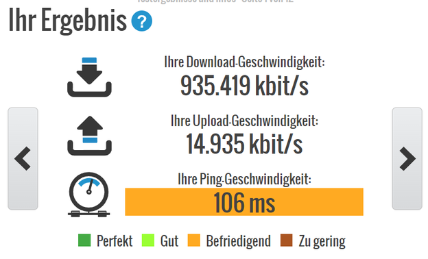

Latenz/Ping-Probleme seit mehreren Wochen, gebuchter Upload wird nicht erreicht. Latenz schwankt täglich, zu egal welcher Uhrzeit. Abends nimmt die Varianz deutlich zu. Wir sprechen hier von Schwankungen von Teilweise 25-1500ms Laufzeit zu google.de als Referenz-Hostname. Von den eigentlichen 50 MBit/s Upload, die mir nach Vertrag zustehen, erreiche ich an guten Tagen 30.

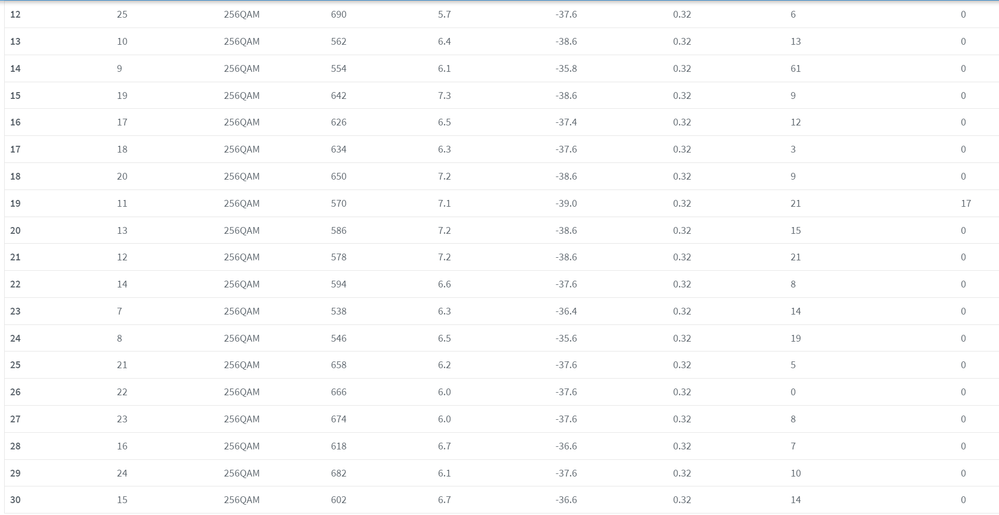

2022-01-25 13_17_08-FRITZ!Box 6591 Cable.png2022-01-25 13_17_30-FRITZ!Box 6591 Cable.png2022-01-25 13_17_40-FRITZ!Box 6591 Cable.png

Auch ich habe in den letzten 3 Wochen vier mal mit dem Support telefoniert. Beim ersten Mal wurde ein Techniker vorbeigeschickt, der den Hausanschluss geprüft hat. Der hat dann im Keller tatsächlich etwas an den Pegeln verändert und einen neuen Verstärker gesetzt, so wie die Dose an der die VF-FritzBox hängt, getauscht. Leider hat das keine Änderung hervorgerufen, zumindest scheinen die Pegel jetzt besser zu sein.

am Freitag (04.02.2022) war der Techniker von Solutions 30 da, welcher, wie die anderen fünf zuvor auch, erneut den Hausanschluss überprüft hat. Dieser hat dieses Mal aber nun endlich angemerkt, dass das Problem in keinster Weise bei mir als Endkunde liegen kann, sondern auf NE3 (Netzebene 3) angesiedelt ist.
Da dieser Techniker nur für die NE4 zuständig ist, kam dann heute (07.02.2022), nach erneuter (direkter) Terminvereinbarung mit Solutions30, ein Techniker für die NE3. Dieser hat direkt am Verteilerkasten in der Straße gemessen und mir selbst auf seinem Messgerät gezeigt, dass die Werte für den Upload katastrophal sind. Auch dieser bestätigte mir, dass meine Ortschaft (Schwäbisch Gmünd mit Umgebung) wohl seit mindestens drei Monaten Probleme mit der Auslastung habe. Eben auch durch vermehrtes Home Office geschuldet.
Die einzige Lösung hiergegen sei es, dass ein sog. Nodesplit durchgeführt werden muss. Also die Endkunden in der Ortschaft auf mehrere Nodes aufgeteilt werden, damit diese in Summe nicht mehr überlastet sind. Leider teilte er mir dann im selben Zug auch mit, dass das in frühestens sechs Monaten geschehen könne, da dieser Split durch Vodafone selbst durchgeführt wird und anscheinend entsprechend geplant werden muss. Diese Meldung hat er dann auch intern an Vodafone weitergeben, laut seiner Aussage.
