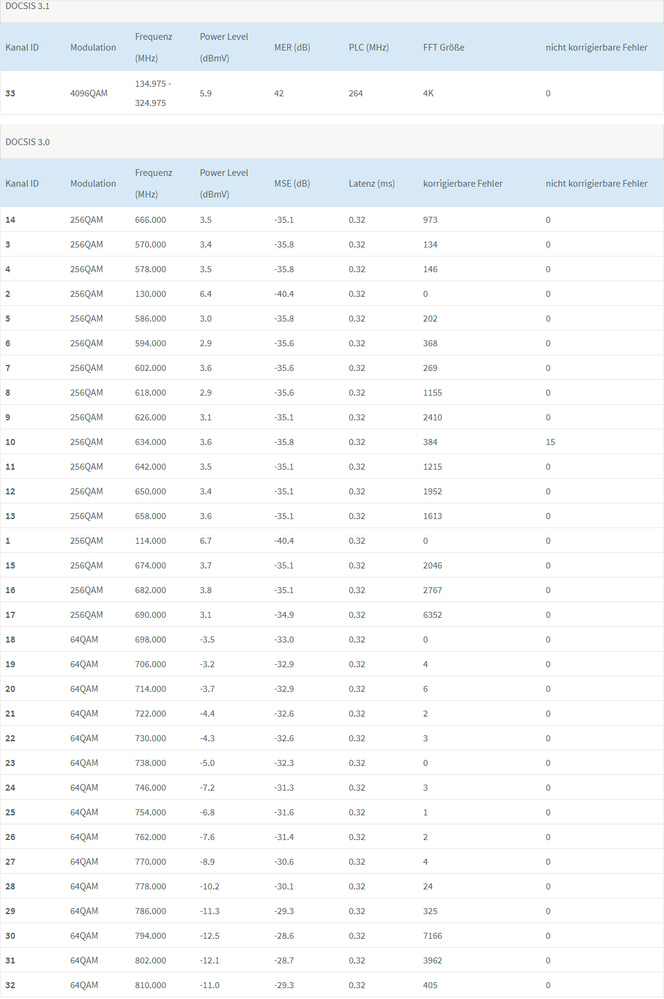

Hallo, Ich habe beim Zocken immer wieder Probleme bezüglich Latenz und Packetverlust. Kürzlich hat das extrem zugenommen, wenn ich den Vodafone Speed test mache ist alles im Optimalen Bereich und hab teilweise 110% von der Vertragsleistung (1000mbps) Up und (30mbps) download.
Ich habe jetzt schon alles gemacht was empfohlen wird, jedoch ohne Erfolg.

Poste mal ein Screenshot deiner Signalwerte - DOCSIS Status des Routers. Bitte dazu kein Smartphone verwenden.

Ich hoffe hier erkennt man was, ist etwas größer das Bild Screenshot 2024-10-29 194350.pngVielen dank, Gruß Thomas

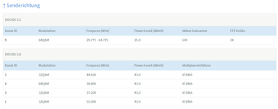

Es fehlen noch die US-Kanäle.
Was man aber jetzt schon sagen kann, die MSE und dBmV Werte sind teilweise zu niedrig.

du hast LTE Einstrahlung in dein Hausnetz, da muss jemand kommen der den Fehler vorort sucht, sorge für überall Zugang, Keller , Wohnungen, Hausmeister usw...

Hier noch die Restlichen Kanäle.

Da 3 Kanäle nur auf 32QAM laufen, könnte es sich da auch zusätzlich um eine Rückwegstörung handeln.
