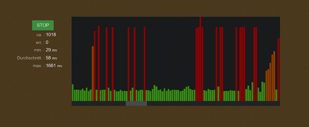

seit einer Woche diverse Ausfälle, Verbindungsabbrüche und Latenzinstabilität erfahren, Anfangs dachte es würde an der Wartungsarbeit liegen, aktuell scheint die Wartung beendet, Störungen bestehen weiterhin.
  • In welchem Bundesland wohnst Du? Sende bitte auch die Postleitzahl: Hessen, 65824
  • Welchen Vertrag hast Du? (z.B. Internet + Telefon 100): CableMax 1000
  • Welches Modem/ Router nutzt Du? (z.B. Hitron): Vodafone
  • Nutzt Du ein Leih-Gerät von uns oder hast Du ein eigenes Gerät? Leihgerät
  • Welcher Fehler tritt auf? (Geschwindigkeit zu gering; Packetloss) Schicke dazu auch Screenshots von Speedtests (mit Datum und Uhrzeit) und Tracerts/ Pingplotter-Messungen bei Packetloss oder Ping-Problemen: Leitung instabil, Latenz pendel zwischen ~30ms und ~2000ms.
  • Wie ist Dein Endgerät mit dem Modem verbunden? (LAN; WLAN; zusätzlicher Router; PowerLAN😞 LAN
  • Welchen Browser verwendest Du normalerweise? (z.B. Firefox) : Edge
  • Welches Betriebssystem hast Du auf Deinem Rechner? (z.B. Windows): Win11
  • Beginn und Zeitraum der Störung (z.B: seit Anfang April; nur am Abend): ab 19.06.2022; ganztägig
Würde gerne erfahren: ob Region betroffen oder persönlicher Fall?
Bitte hiermit auch um Ferndiagnose.
Danke im Voraus.

Eher ein persönlicher Fall. Führe bitte einen Speedtest durch von speedtest.net und poste diesen als Foto
Verbindungsabrüche/Pingspikes haben meist als Ursache einen gestörten Upload.
Poste bitte den kompletten Docsis Pegel, also – Empfangs- und Senderichtung – als Foto 4tes Icon von rechts.
Deinen Upload kannst du am besten mit einem Langzeittest von 900 Sekunden mit iperf direkt am Router LAN Port testen. Dort wird, wie in der Praxis auch, eine Verbindung zum Server aufgebaut.
Web Speedtests laufen ca. 12sek und haben meist 4 parallele Verbindungen und können das Ergebnis sehr verfälschen.
Falls du das machst, bitte das Ergebnis in einem Spoiler - 5tes Icon von links setzen - und innerhalb der Box die Werte aus dem File test.txt als Code - 6tes Icon von links - einfügen.
Mehr anzeigen
