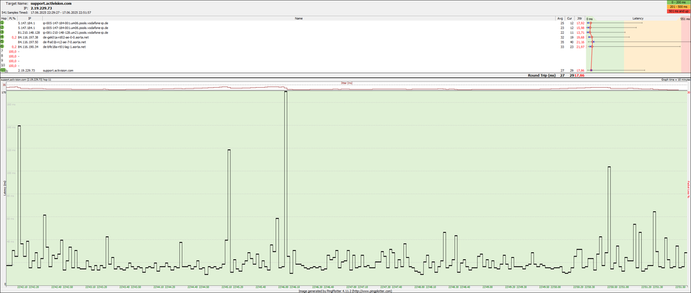

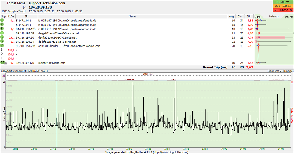

Probleme bei der Down- und Upload Geschwindigkeit habe ich keine. Nur der Ping beim Spielen. Ich habe auch mal einen Ping Plotter Test durchgeführt. Ich lade das Bild hier mal hoch. Könnte mir einer von der Community helfen, dieses Bild bzw. die Werte darauf auszuwerten?

aorta.net ist ausserhalb des Vodafonenetzes - VF selbst kann dort also erstmal nicht viel machen.
Du könntest testen/versuchen das Problem mithilfe eines VPNs zum "umgehen".

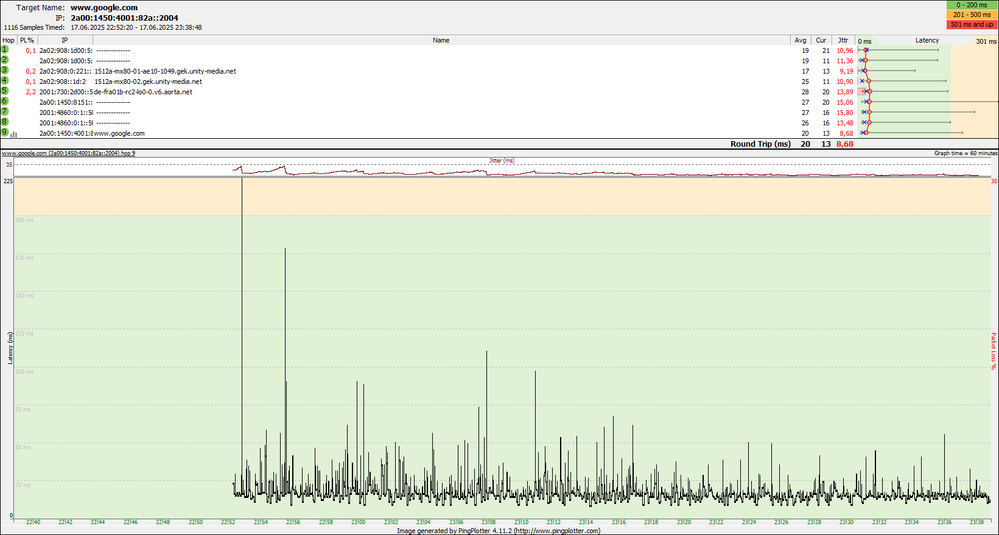

der Ping ist doch schon am 3. hop, am UM21.Vodafone.Pools erhöht.
777JJ
Hier geht es weiter zu Abendstunden. Zeitschiene sieht man ja. 1 support.activision.com.pngwww.google.com.png

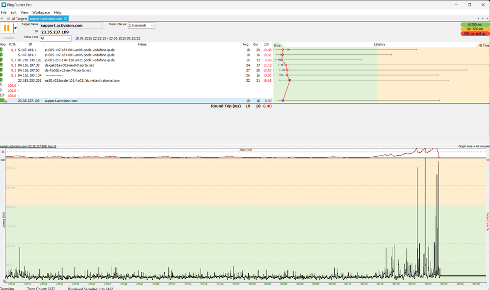

777JJ
So sieht es aktuell aus. Es macht mich irre. Ich habe gestern einen Techniker vom Sub von VF hier gehabt. Der meinte, mein Verstärker ist von 2020, den würde er tauschen, hat dies auch gemacht. Vermutung lag da, dass es nicht am Verstärker lag. Alles neu unten im Keller. Er meinte auch hier am Haus würde keine Störung anliegen etc...
Keine Besserung: Screenshot 2025-06-20 002341.png
