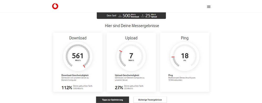

Unbenannt.pngNoch ein aktueller Speedtest

Leider ist der Upload immernoch grottenschlecht und schwankt stark. 😞
