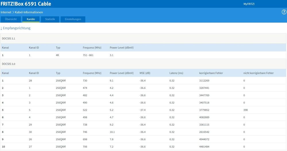

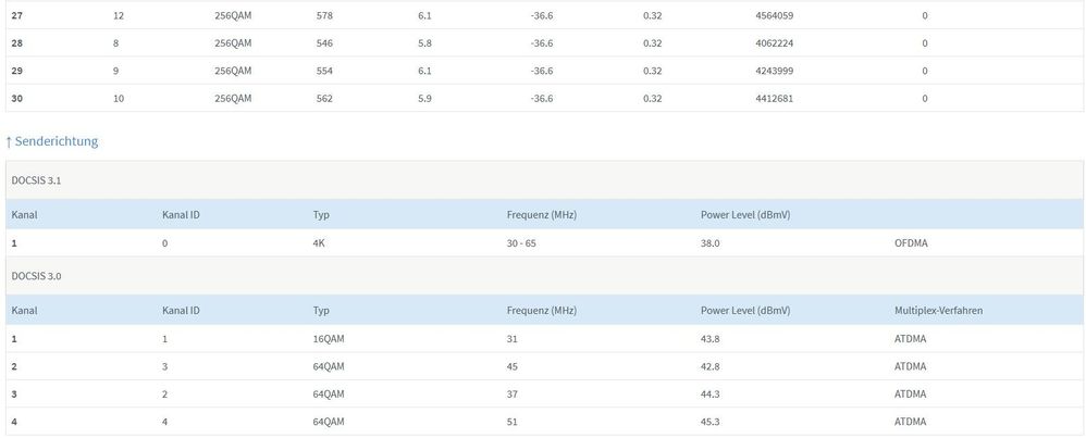

Bzgl meiner nun schon seit über 1 Jahr gemeldeten und weiterhin aktueller Einschränkung verstehe ich nicht, was da "festgestellt" wurde. Uploadkanäle sind immer noch nicht alle auf 64, tagsüber immerhin 3 von 4. Ab abends ist es dann 1 von 4, 3 Kanäle gehen auf 16quam zurück. Dementsprechend ist dann natürlich die Nutzung unter onlinegames usw. Und von der Kundenbetreuung gibt es nie mehr als die Standardaussage "sie verwenden ja einen eigenen Router, da können wir nix machen". Klingt nach Methode, sorry....
Hier mal ein paar Bilder der Kanal-Anzeige meiner Fritz 6591.
Vielleicht kann mir ja mal jemand sagen ob die Werte so gut sind?!? Der Techniker vor ein paar Wochen meinte alles Bestens hier im Haus....
Download - Teil 1Download - Teil 1Download Teil 2Download Teil 2Download Rest + UploadDownload Rest + Upload
Die Onlinedauer der Bilder sind ca 20,5 Stunden. Irritiert bin ich nach wie vor über die unkorrigierbaren Fehler, die erst auftraten nachdem ich auf 1000mbit umgestiegen bin
nun kommt noch hinzu, dass der Dicsis3.1 im Upload abreißt. FRITZ!Box meldet dann "Ihr Internetanschluss unterstützt DOCSIS 3.1 in Senderichtung nicht."! Es wird immer besser....
