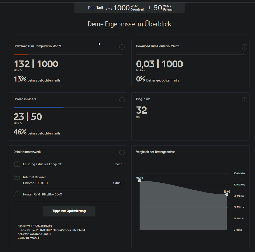

Guten Abend,
ich bin umgezogen und muss leider feststellen, dass die Download-Geschwindigkeit deutlich unter der meines gebuchten Vertrags liegt. Außerdem springt mein Ping beim zocken sehr stark, so dass ich kaum flüssig spielen kann.
Habe alle Kabel überprüft und auch die LAN-Anschlüsse durchgewechselt. Außerdem habe ich festgestellt, dass die Download-Geschwindigkeit nach einiger Zeit bei ca 60Mbit/s hängt. Nach einem Neustart der Fritz! Box geht die Geschwindigkeit für einige Zeit wieder deutlich hoch. Allerdings hält dies nicht lange an.

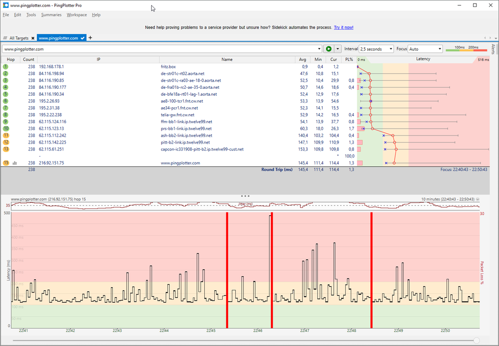

  • Welcher Fehler tritt auf? (Geschwindigkeit zu gering; Packetloss) Schicke dazu auch Screenshots von Speedtests (mit Datum und Uhrzeit) und Tracerts/ Pingplotter-Messungen bei Packetloss oder Ping-Problemen. Stelle beim Pingplotter 2,5 Sekunden beim Intervall ein und nutze betroffene Dienste als Ziel.
    • Geschwindigkeit zu gering, Packetloss

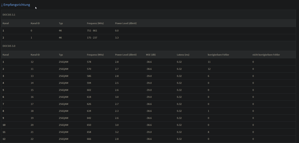

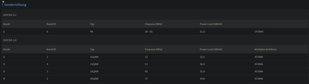

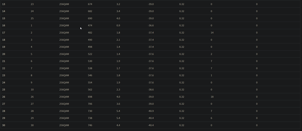

Bei dir liegt ein Rückwegstörer vor, außerdem sind die dBmV Werte von 31 der US Kanäle viel zu gering.
Da musst du dich an die Hotline wenden oder es per Facebook oder Twitter versuchen, da es hier im Forum keinen direkten Support mehr gibt.
