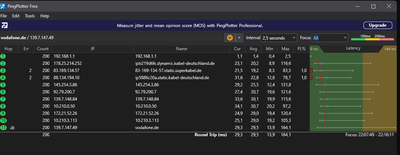

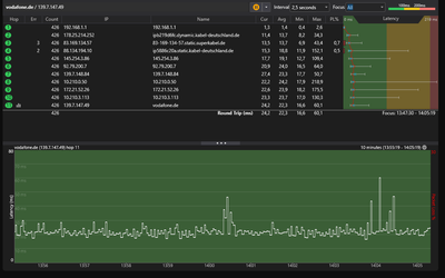

Habe seit einigen Tagen das Problem, dass ich mit langsam ladende Webseiten, hohe Laggs im Spiel, immer wieder Buffering bei Videos zu kämpfen habe.
Speedtests zeigen aber gute Werte an.
PingPlotter zeigt mir aber immer wieder Fehler an den gleichen Hops (siehe Bilder)
Genutzt wird die VF Station und dahinter die eigene 6660 Cable, was so seit 2 Jahre problemlos lief.
Die VF Station ist nicht im Bridge-Modus, was mich bisher nicht gestört hat, da ich nicht auf das Netzwerk von außen zugreifen muss, was ich als Fehlerquelle ausschließe.
DNS-Server wurde auch geändert (automatisch zugewiesen oder Google/Ckoudflare), was aber keine Verbesserung mitbrachte.
Hat wer noch Ideen?

Meine Vermutung geht in Richtung Update, jedoch sind auch die angezeigten Fehler in PingPlotter etwas komisch.
PC hängt jetzt direkt an der VFS

Auch bei einer direkten Verbindung des PCs mit der VF Station gibt es diese Fehler auf den 3 Hops.
Hier erstmal nur auf 2 zu sehen:
