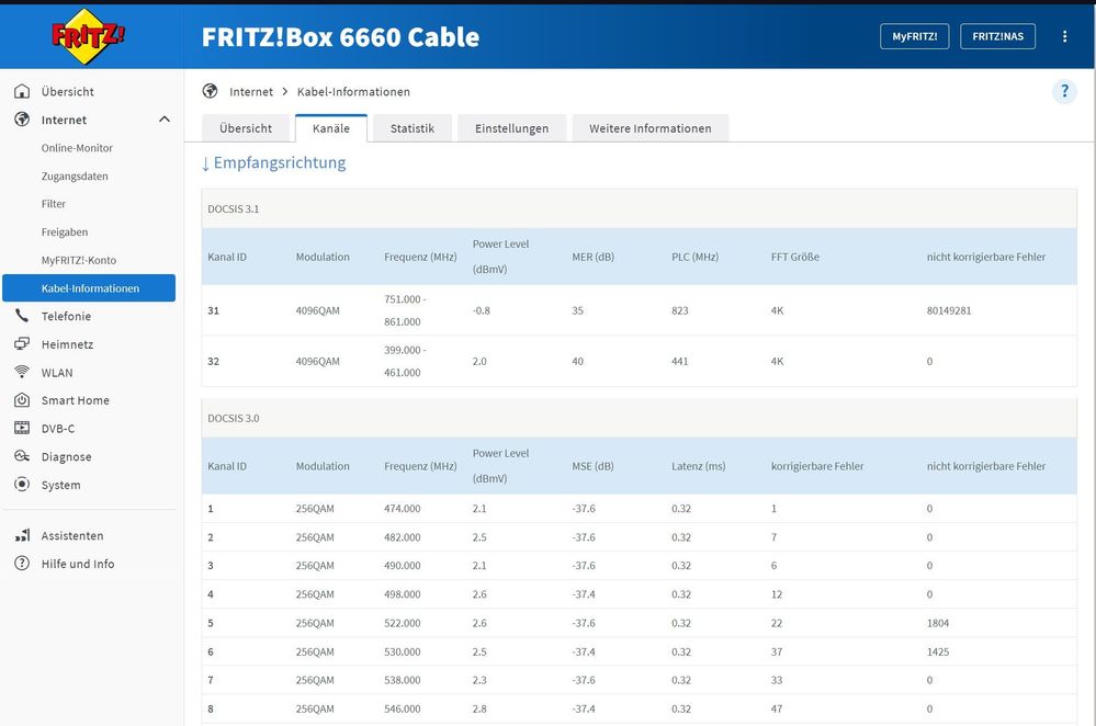

Auf der Benutzeroberfläche der Fritzbox ist auch zu erkennen bei den nicht korrigierten Fehlern das es immer einen hohen Wert hat.

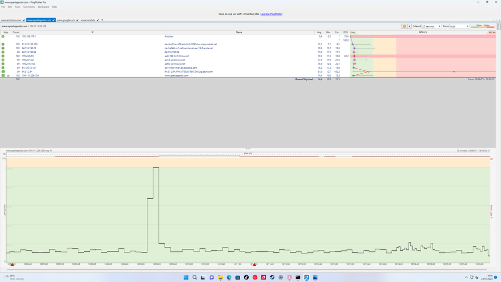

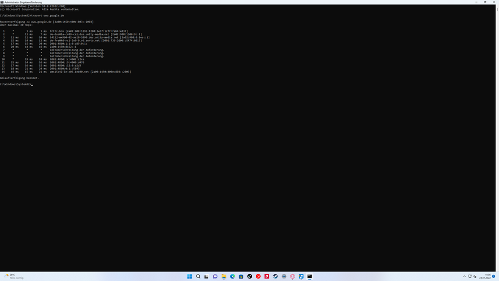

Hab einige Screenshots gemacht über Vodafone Speedtest, CMD und PingPlotter

44% Packet Loss bis zur FritzBox sollten dir zu denken geben...
Irgendwas scheint mit deinem Netz zu Hause nicht in Ordnung zu sein.
Wie gesagt Techniker waren mehrmals vorort und konnten keine Probleme erkennen. Download, upload  und Packet loss wurden laut Techniker getestet.
